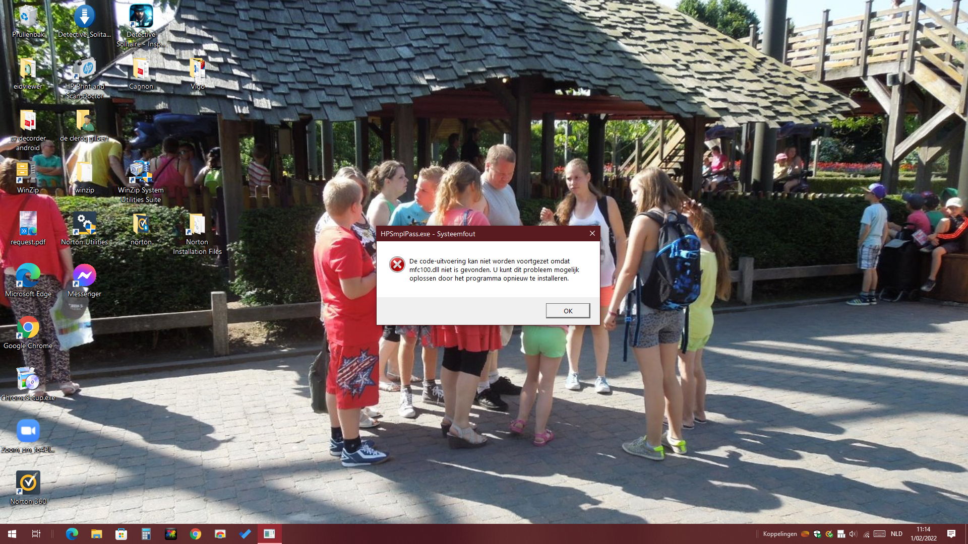

Dit is het bericht dat ik ontvang (telkenmale als ik het sluit krijg ik tot viermaal dit bericht terug te zien).
Over welk programma dit gaat weet ik dus niet
En ja, na het na viermaal te sluiten kan ik gewoon verder op windows.
Computer start verder op en ik heb geen problemen
Heel raar
Hiermee zijn we al wat verder : het gaat blijkbaar om afbeelding.png.656a3bdd70905b856e821e32b6247cf5.png
en dat is een exe van  "Het echte HPSmplPass.exe-bestand is een softwarecomponent van HP SimplePass by Hewlett-Packard . HP SimplePass is biometrische authenticatiesoftware"
en dus: heb jij zo'n 'biometrisch authentificatiesoftware' (van HP - Hewlett Packard) op je computer staan?
(anders zit je wellicht met malware)
