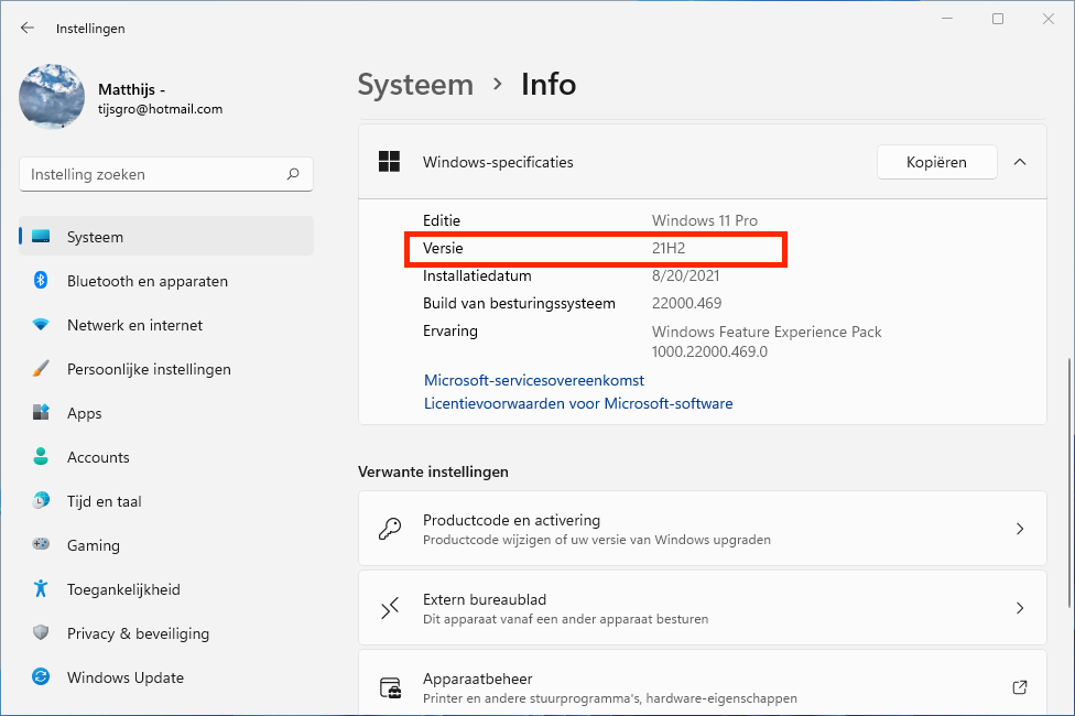

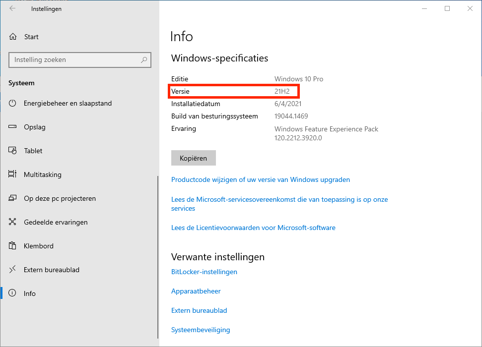

Je kunt in Windows 10 en 11 onder Instellingen | Systeem | Info (onderaan) - Windows-specificaties kijken welke versie en buildnummer je hebt.windows10versie(2).png
Windows 10 versie 21H2 (tweede helft 2021) is momenteel de nieuwste versie
Windows 11 versie 21H2 (tweede helft 2021) is momenteel de nieuwste versie

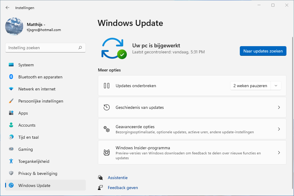

Voor de maandelijkse updates en laatste onderdelenupdates kijk je in Windows 10 bij Instellingen | Bijwerken en beveiliging | Windows Update en in Windows 11 bij Instellingen | Windows Update.
Als er maandelijkse updates zijn dan worden die hier binnengehaald. Optionele onderdelenupdates zie je soms ook staan. Je kunt klikken op Naar updates zoeken om te kijken of er nog meer is.

Ga naar Windows Update en als je updates ziet staan dan wacht je tot Windows Update ze heeft gedownload en geïnstalleerd.
Laat dus gewoon je pc aanstaan - en verbonden met internet - totdat het hele proces klaar is!
Daarna volgt een herstart van je pc en kun je nogmaals bij Windows Update kijken of er eventueel nog meer updates zijn.
