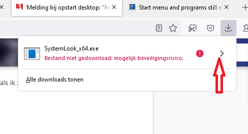

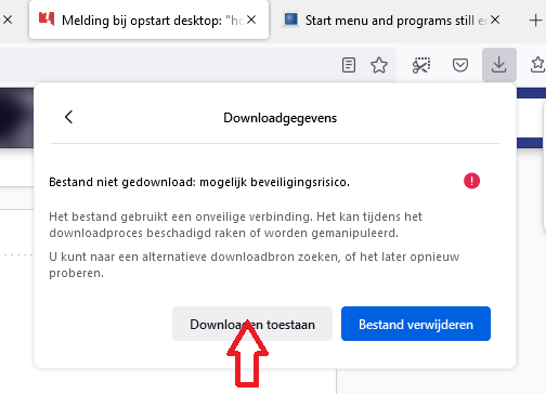

Als ik op "SystemLook(x64) " klik gebeurt er niks.
Als ik dit Google en het probeer te downloaden via andere fora, krijg ik de melding:
"Deze site is niet bereikbaar
Het IP-adres van de server van jpshortstuff.247fixes.com kan niet worden gevonden."
Waar kan ik dit downloaden?
