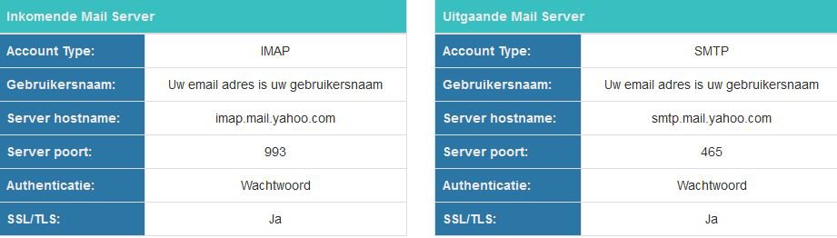

Dit zijn de instellingen van Yahoo.com ... maar blijkbaar kloppen die met diegene die je in gebruik hebt ?
Probleem zou kunnen zijn dat Yahoo enkel de gebruikersnaam aanvaardt (zie tabel) en dus niet de optie Noreply@yahoo.com ???
Probeer ook eens met no-reply@yahoo.com

Beste. Zoals je vermeld zijn dit de instellingen die ik heb gedaan in mijn e-mail programma. Dus hieraan is niets fout. Gewoon mailadres werkt perfect met deze instellingen. Na enig zoekwerk heb ik volgende ontdekt:
Wanneer je in de "accountinstellingen" in de kolom "standaard identiteit" in het venster "Antwoordadres" ,waar gewoonlijk staat: "Ontvangers zullen antwoorden naar dit andere adres" , niets invult, dan verstuurt hij de mail zonder probleem naar de geadresseerde mail. Maar als je hier invult: "noreplay@yahoo.com" dan zal de mail niet meer verzonden worden en krijg ik het vorig vermelde foutrapport. Dus blijkbaar aanvaard Yahoo dit mailadres niet. Ik probeer nog met een aantal andere opties van "noreply" en kom dan terug met mijn bevindingen. Tot binnenkort. GRTS Andre
