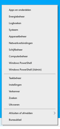

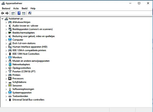

Je heb een overzicht gemaakt van "Info Apparaatspecificaties." en ik had gevraagd Apparaatbeheer.
Ga met de muispijl op de Startknop staan > klik er dan met de rechter muisknop op > er opent een overzicht > klik daarin op Apparaatbeheer >
Afbeelding
Zo'n scherm als hieronder opent en maak daar een printscreen van:
Afbeelding
Is deze pc toevallig pas geleden opnieuw geïnstalleerd want ik zie een aantal meldingen: (zie de rode pijltjes)
Afbeelding
Hiervoor moet je een aantal stappen doen, die staan in deze link: https://www.minitool.com/news/base-system-device.html
Doe alleen Method 1: en Method 2: (download geen driver updater)
Geef door of dat gewerkt heeft (dan zijn de gele ! weg)

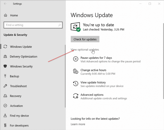

Ga eens via Instellingen > Bijwerken en beveiliging > Windows Update
Wordt de link Optionele updates weergeven weergegeven,
Afbeelding
