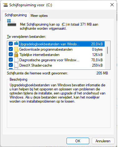

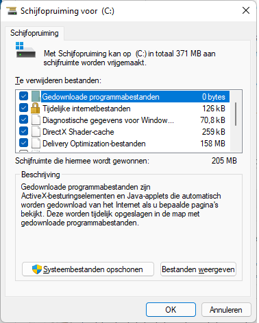

he programma in stap 1 is gericht op windows 10 en ik heb 11, ik kan dus storage sense hierop niet vinden. er zijn overigens een tig aantal handelingen in dit programma en moet ik deze dan allemaal volgen? Snap er niet veel van
Je hoeft ook niet alles uit die link te doen alleen het volgende :top:
Typ schijfopruiming in het zoekvak op de taakbalk en selecteer Schijfopruiming in de lijst met resultaten.
Selecteer het station dat je wilt opschonen en selecteer vervolgens OK.
Selecteer in Schijfopruiming de optie Systeembestanden opschonen.
Afbeelding
Selecteer onder Te verwijderen bestanden de bestandstypen die je wilt verwijderen. Selecteer deze optie voor een beschrijving van het bestandstype.
Selecteer OK.
Afbeelding
Klik daarna boven in op Meer opties en klik onder Systeemherstel en schaduwkopieen op Opruimen.
Afbeeldingchre
Groeten abbs
