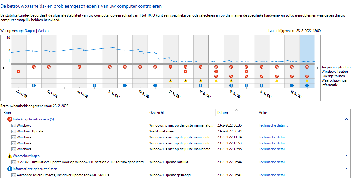

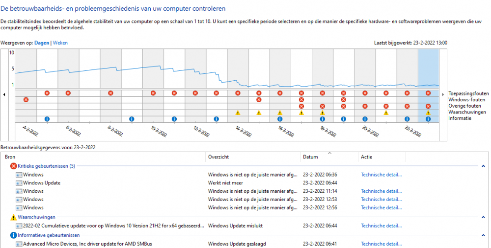

Maar er blijven nog problemen over in het register waar ik niet uitkom. Zo start de pc spontaan weer op als ik hem via Start afsluit. Ik moet hem dus dan fysiek uitzetten. Het startmenu zier er nog steeds anders uit en zo zijn  er nog andere zaken die verraden dat WIN 10 nog niet de oude is…. Het verkregen Betrouwbaarheidsgeschiedenisrapport toont dat ook aan!

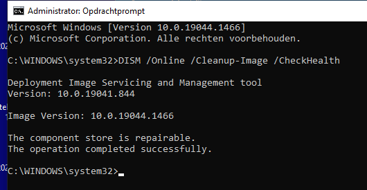

Probeer DISM eens (CMD prompt als admin)
DISM /Online /Cleanup-Image /CheckHealth
Dit kan je systeembestanden herstellen.
 Dank je! Ik ga hiermee aan de gang. Hopelijk lukt dat.
Ja hoor, als admin.
Ga naar het zoekvak linksonder en typ "CMD", een nieuw venster verschijnt en rechts kan je dan " als administrator uitvoeren " kiezen.
