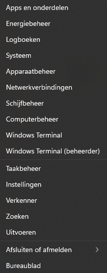

Je krijgt dan wel een heel ander scherm dan ik.... ?
Normaal moet je - als je rechts op je windowsknop klikt dit moeten krijgen:
en waar bij mij Windows Terminal staat, zou dan bij jou Opdracht prompt of  Powershell moeten staan.
(vraag aan mezelf: waar komt bij jou toch Apps en Zoeken op het web vandaan? ? )

En daar gaat het dus al fout... Ik krijg dan dit:

2 minuten geleden, theplayer zei:
Ik klik  zeker met rechts op de windows startknop linksonder!
ik bedoelde ermee: klik met je rechtermuisknop op die Windowsknop - lukt het nu?
(zo ja: kan je dan aan je opdrachtprompt / admin aan?
- Je zit daar in een ander menu dan wat @Passer bedoelt, je hebt blijkbaar een ==Classic Start Menu== overlay geïnstalleerd, daar werkt de suggestie van Passer niet : het is een ander menu!. (ik gebruik dat ook, vandaar.....)
- De andere problemen om in CMD/admin mode te geraken worden mogelijks veroorzaakt door fouten in het register zoals je al schreef....
- Probeer een alternatieve methode om in CMD te geraken: in je verkenner, navigeer naar  C:\Windows\System32.
Daar naar de folder cmd.exe, rechtermuisknop, openen als administrator.
