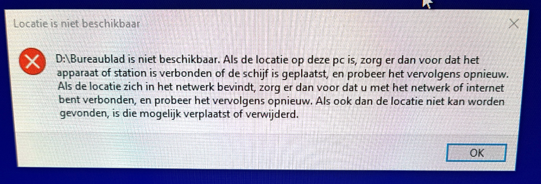

Mijn bureaublad is plotseling helemaal blauw zonder enige snelkoppeling (behave nog de Prullenbak). Het laatste dat ik heb gedaan is een usb-stick invoeren met MediaCreation Tool.  Ik krijg nu telkens deze melding :

Je computer vindt blijkbaar je D niet meer.
Gaat het om dezelfde computer als in https://www.pc-helpforum.be/topic/77604-plotseling-geen-geluid-meer-win10-pro?
Dan zou ik wachten tot die terug 'op poten staat' want ik heb zo'n vermoeden dat je D-schijf nu een andere letter gekregen heeft.

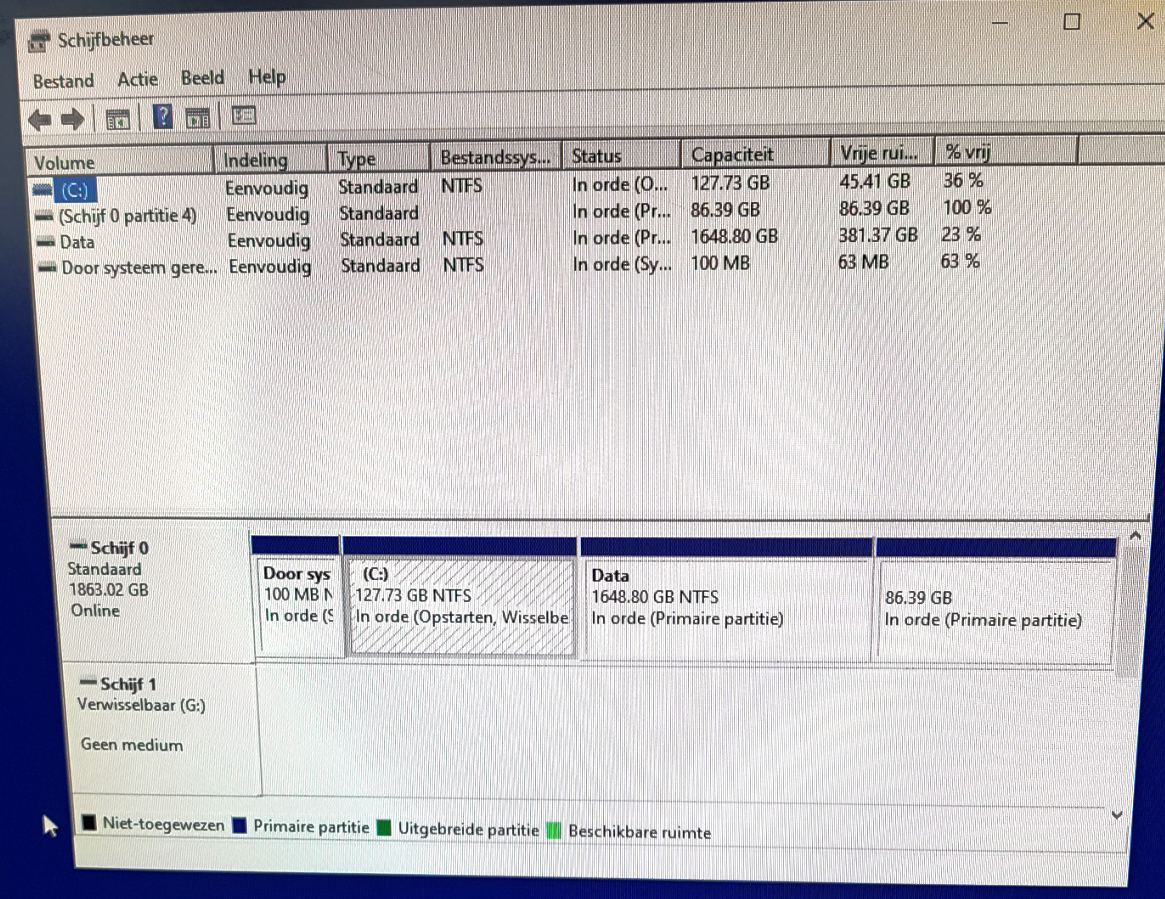

Ik heb Schijfbeheer kunnen openen en daar heb ik even een foto van gemaakt. Ik denk dat je gelijk hebt dat de D:-schijf inderdaad niet meer kan vinden

45 minuten geleden, theplayer zei:
Dat is die tweede waarop ik met een usb-stick wilde controleren of dat MediaCreationTool werkt
Als in dat geval de stick 'werkt' ben je op dàt systeem al direct een nieuwe windows aan het installeren - en als dàt onderbroken wordt...
Die 'D' was dat een interne of een externe schijf - of was het een partitie?  (je kent het verschil vermoed ik?)
Want die foutmelding zegt eigenlijk: ik vind de D niet meer en kan dus ook de pictogrammen die er staan niet tonen..
normaal ben je die schijf niet kwijt (en wellicht ook niet wat erop staat)
Je plaatje toont een schijf van 2 TB - die D-schijf: hoe groot was die?
en: ben je bekend met de bios?

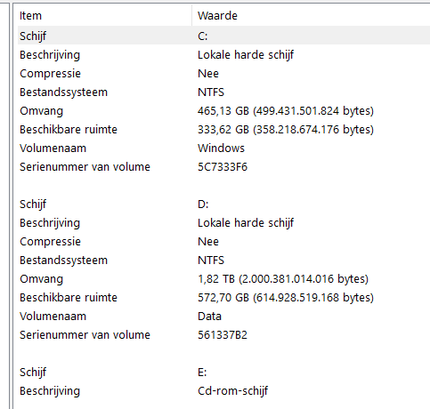

Nee, Passer, In die oude computer  zit een schijf van 2Tb (waarvan het bureaublad weg is). De andere nieuwere computer (uit 2129: zie bijlage hieronder

als het om verschillende partities gaat op één hd dan is een niet gevonden boodschap niet zo waarschijnlijk, behalve dan als de eigenaar een van die partities bewust wiste.
ik zou zeggen: kast open, de data-aansluitingen (kleine stekers) van de schijven aan beide(!) kanten losnemen, en weer correct terugplaatsen.
