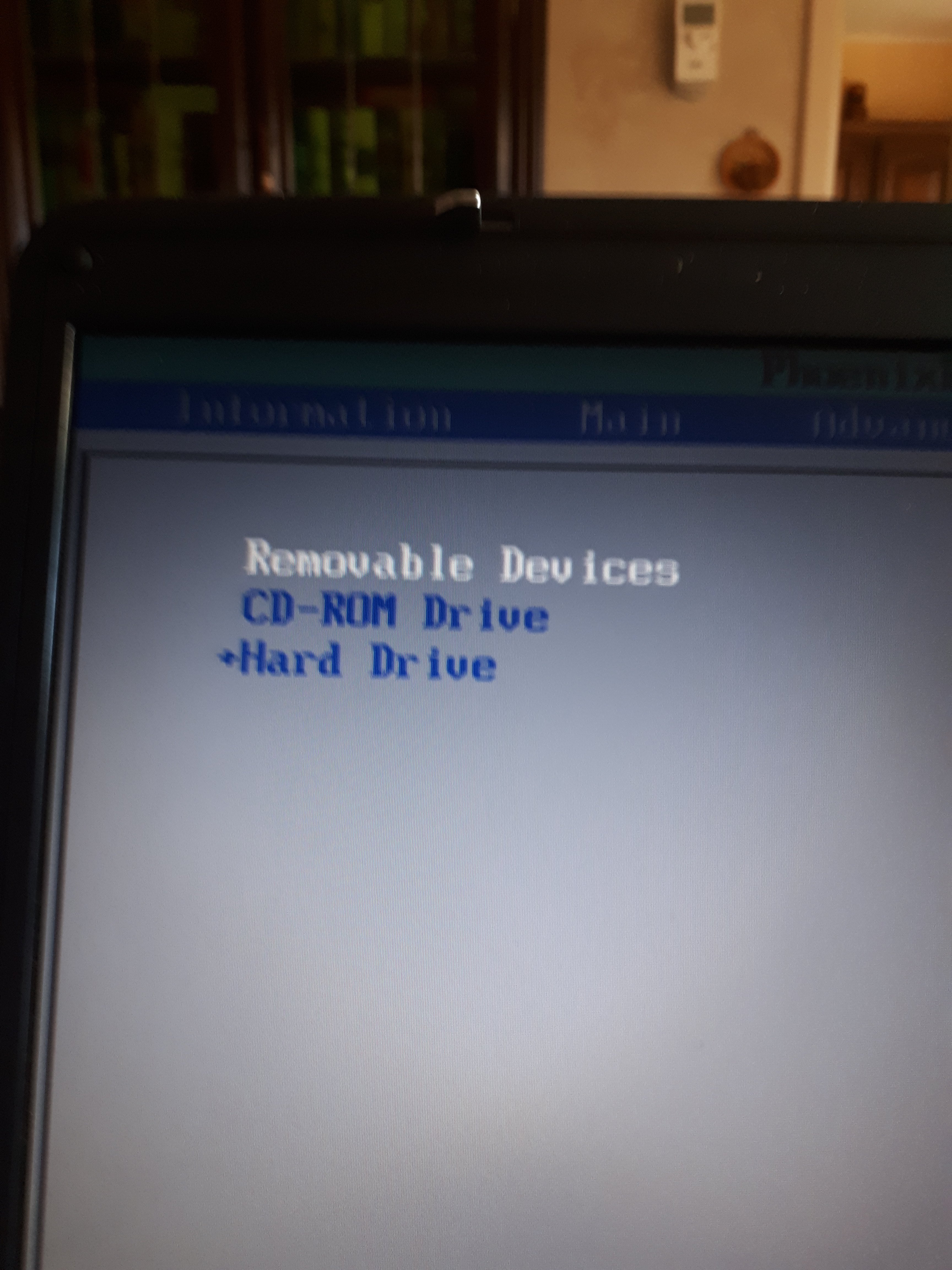

Ik steek de stick in de XP en start de laptop. Geen Zorin , nog altijd Windows.
Ik heb wel in de bios de stick (denk ik ) bovenaan gezet.
Wat doe ik verkeerd ?

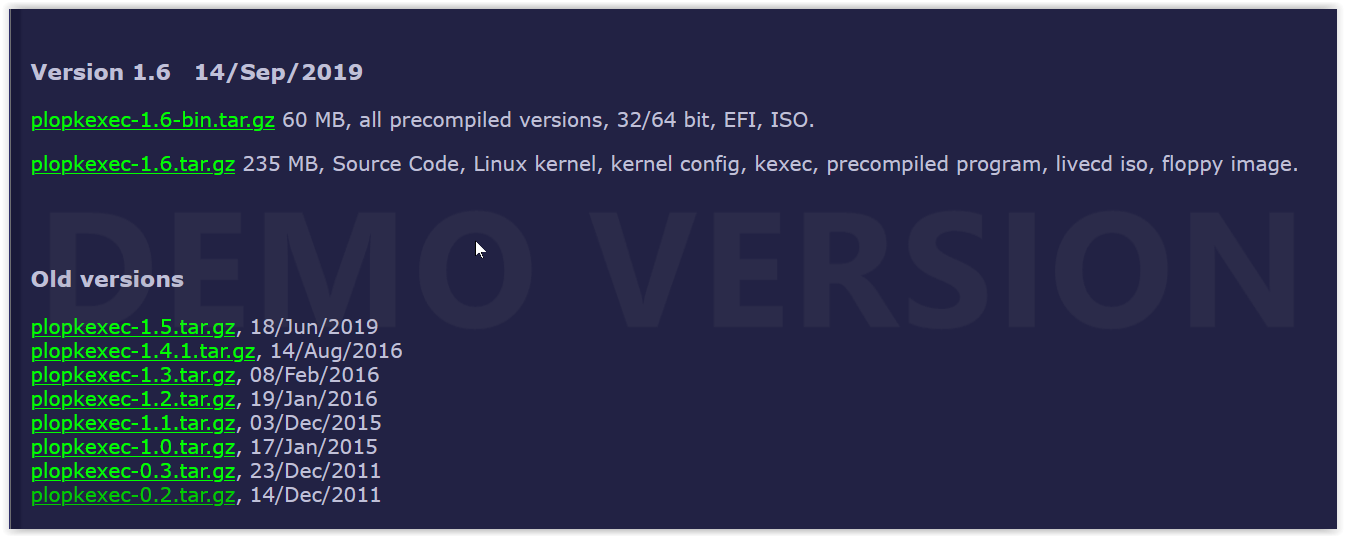

Ja het kan soms bij oude BIOS goed zijn dat je niet kan opstarten van USB.
In dat geval kan je een cd met PlopKexec branden om je USB te kunnen starten.
aangepast door Hensyr
url toegevoegd
Dat is eigenlijk al jaren geleden dat ik dit nog heb voorgesteld aan een PCH-lid.
Maar ik had er eens een handleiding voor gemaakt.
Ik hoop dat ik het hier kan uploaden:
Downloaden en gebruik van het programma PlopKexec.pdf
Dat is dus gelukt.
Zet het Bios in zoals het stond voorheen of doe gewoon in default settings zetten.
Dan zou normaal het cd rom als eerste of tweede boot moeten staan.
