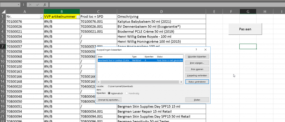

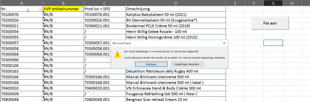

Goedemiddag Emiel,
Bedankt voor de input. Zie de bestanden in bijlage. Er komen verschillende foutmeldingen bij het openen en drukken op 'pas aan'. Heb het bestand met een paar screenshots in bijlage gedaan hoe het er daarna komt uit te zien.
