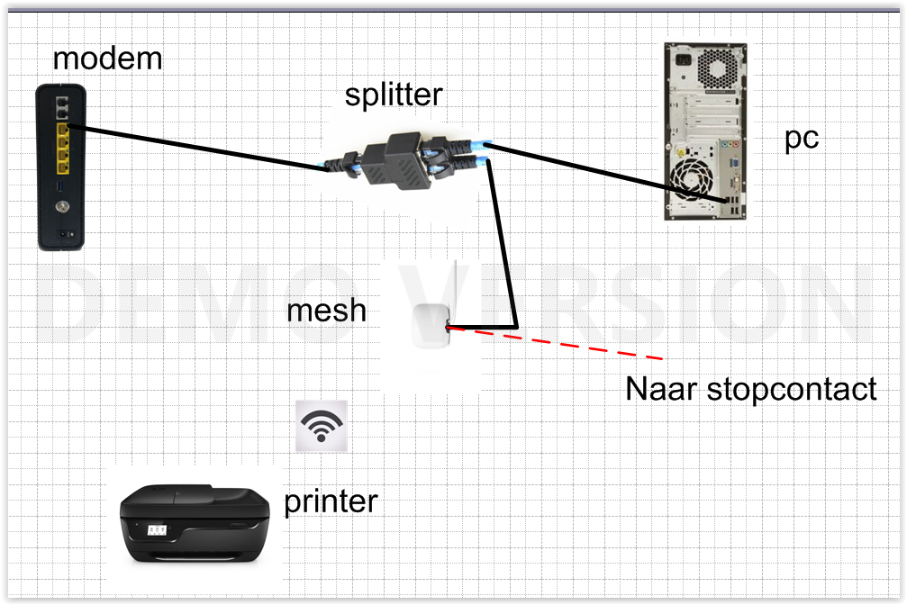

Zo heb ik dit eens kunnen oplossen bij iemand.
Let wel dat je de wifi instellingen op de printer moet aanpassen. Niet meer de gegevens van de modem maar de gegevens van de Mesh.

Wat je kan doen is een goedkope wifi router of wifi access point aanschaffen. (bestaan al vanaf enkele 10-tallen Euro)
Verbind deze met je bestaande netwerkkabel (ex-telenet router) (die waarschijnlijk ergens in je bureau uitkomt), en de andere kant met je pc. (WAN to LAN of LAN to LAN, als je hier niet echt in thuis bent helpt het forum je wel verder).
Persoonlijk zou ik in dit geval wel gaan voor een wifi-usb dongle, dan heb je ook geen netwerkkabel aan je pc meer nodig. Kost: ong. 15 Euro.
Het wifi signaal van de router zal nu meer dan voldoende sterk zijn voor de printer én je behoeft geen USB kabel.
