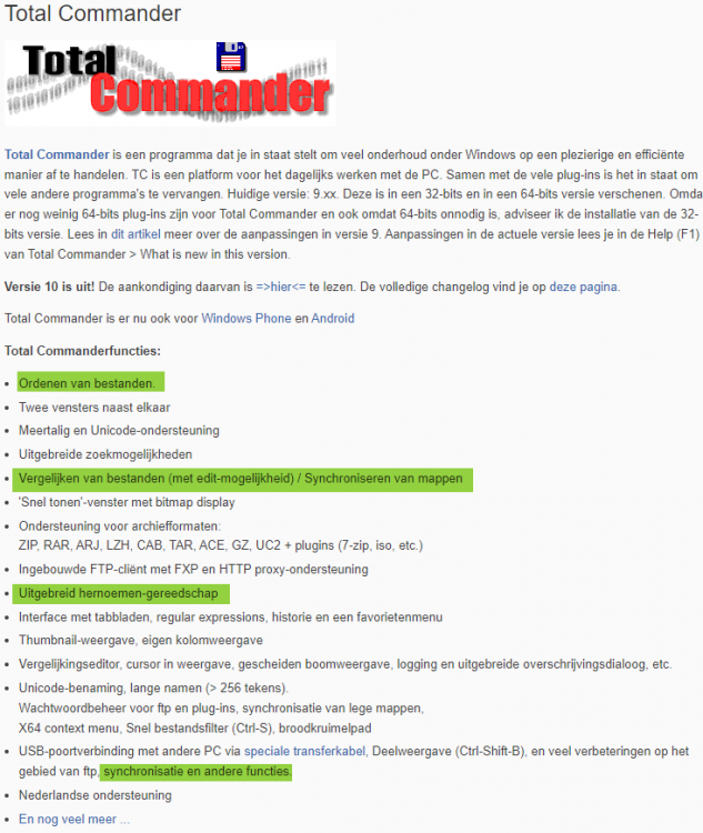

Het gaat niet veroorzaakt zijn door een Windows Update maar door een of andere App die jouw mappen en bestanden synchroniseert en dit bv. tussen verschillende harde schijven. Er zal een instelling van die synchronisatie aangepast moeten worden.
Total commander , door mij niet gebruikt en dus niet gekend, is er ook zo eentje van. Zie afbeelding hieronder. Misschien toch maar eens aan je hulp vragen of hij/ zij de instellingen van Total Commander juist heeft staan. Of gebruik je nog andere software om mappen en bestanden te synchroniseren?
aangepast door clarkie
