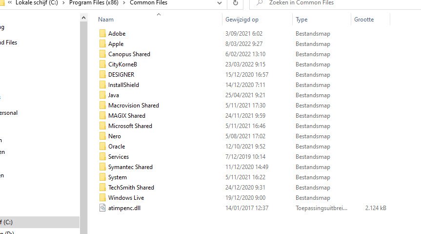

Hallo, een vraag: mijn Norton heeft een mij onbekend programma geblokkeerd en als onveilig gekenmerkt. Het betreft CityKorneB, bevind zich in de Common files van Programfiles (x86).

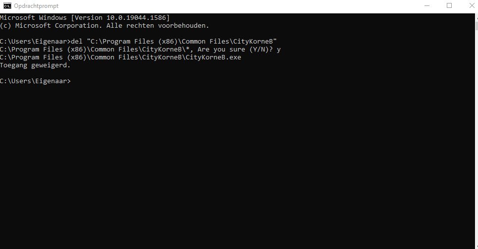

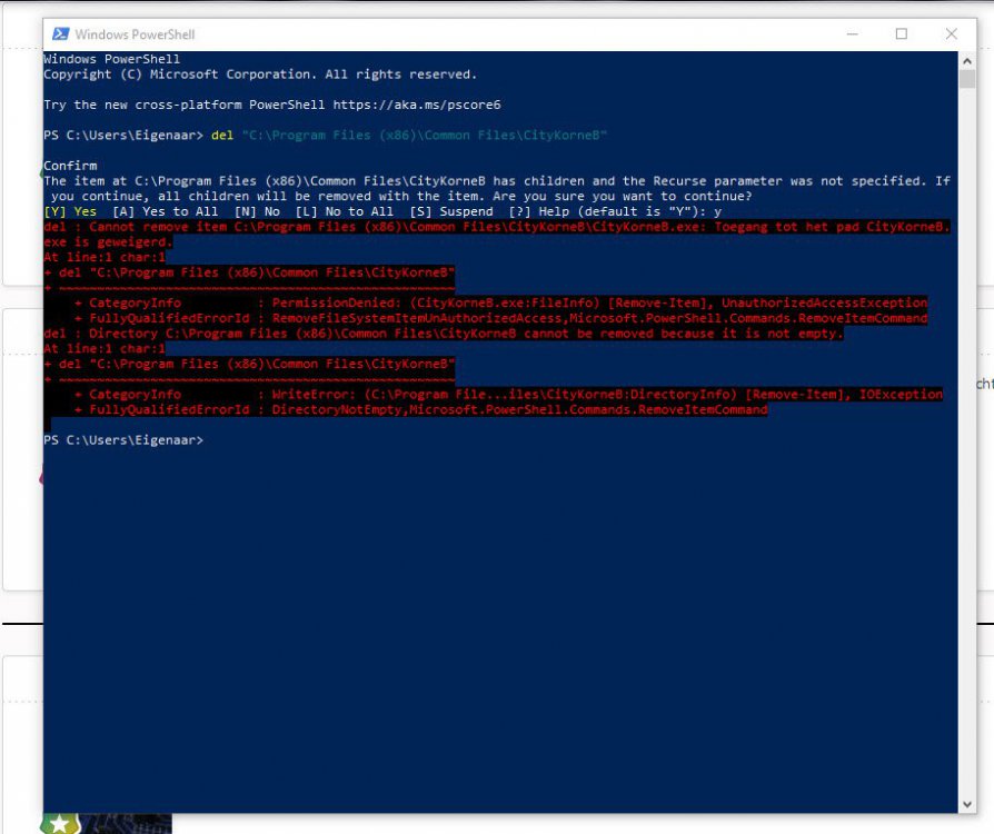

Ik heb het geprobeerd met de dos promt, maar het lukt me niet, ik vind ook geen info als ik google naar de naam.
Hoe kan ik dit verwijderen? Iemand raad?
Beste
Heb je administrators rechten. Als je het met cmd doet moet je cmd wel openen als admin.
