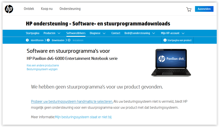

@keppeke Ga maar eens een kijkje nemen in apparaatbeheer.

Dergelijke zeer belangrijke info deel je normaal al mee in je openingsbericht zodat de helpers niet de verkeerde kant worden uitgestuurd. Zo weet ook niemand vanuit welke Windows 10 versie je een upgrade n
Vergeet al vast Windows 11 voor deze laptop en vergeet dus dat zonnetje van Eddy X.
