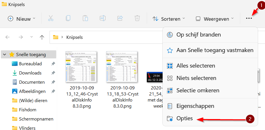

Open de Verkenner.
Klik bovenaan op het pictogram met de 3 puntjes
Klik in het menu dat verschijnt, op Opties:
6245a531c30e1-2022-03-31_14_42_21-Knipse

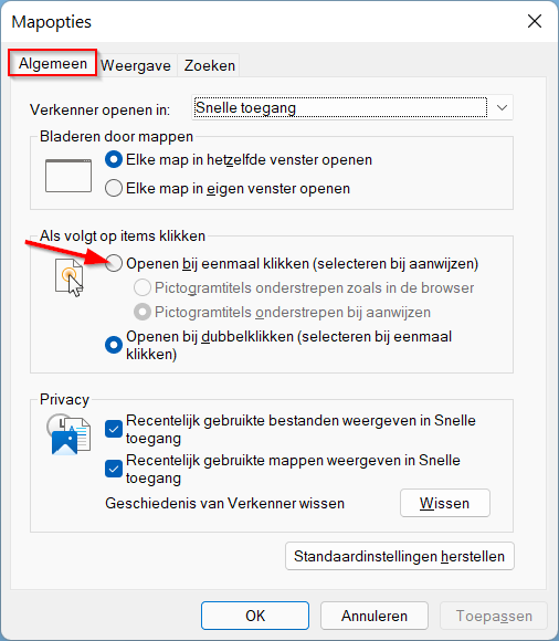

Het vensters Mapopties zal openen.
Klik -indien nodig- op het tabblad Algemeen.
Je ziet in de afbeelding hieronder de standaardinstellingen, maar jij kunt kiezen voor 'Openen bij eenmaal klikken (selecteren bij aanwijzen)'.
6245a6737a42d-2022-03-31_14_43_40-Mapopt
Daarna klik je onderaan eerst op Toepassen en dan op OK.
