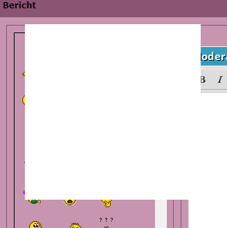

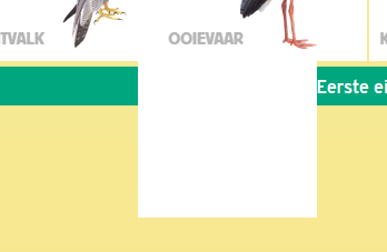

Ik heb sinds 2 dagen last van witte blokken dat zijn dan net flitsen als je scrolt. Srcol je niet verder dan blijven de witte blokken staan. Ik heb al gescand met malwarebytes die vond niks ook de ADWCleaner gedraaid ook die vond niks maar het is ook met andere browsers dus niet Chrome alleen. Het is ook niet niet bij een specifieke site snap er niks van.

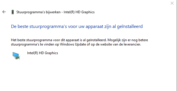

helpt dat niet dan kijken of je videokaart nog uptodate is qua drivers.
rechtsklik start, ga apparaatbeheer, beeldschermadapters, kies jouw adapter, rechtsklik en laat zoeken naar nieuwe stuurprogramma's.
