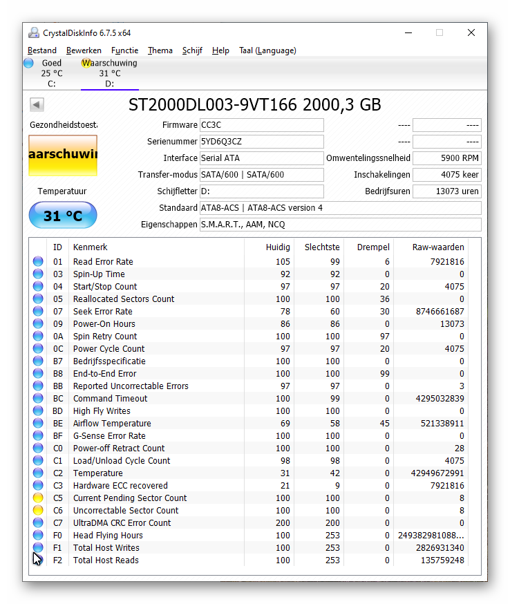

Af en toe controleer ik de conditie van mijn SSD's en HDD's met het programma CrystalDiskInfo. Eergisteren gaf dat programma een waarschuwing voor de Seagate harde schijf van 2TB in mijn Asus desktop pc:
6250203b57456-Ashampoo_Snap_2022.04.06_1
Deze harde schijf is ruim 9 jaar oud en heeft ruim 13.000 bedrijfsuren, dus heel vreemd is het niet wanneer deze harde schijf aan zijn levenseinde zou zijn. Een uncorrectable sector count van 8 is nog niet erg hoog, maar het zouden er snel meer kunnen worden. Die waarschuwing wordt niet voor niets gegeven. Ik herhaalde de test een paar keer, ook met een nieuwere versie van CrystalDiskInfo, maar het resultaat was hetzelfde. Eigenlijk wel logisch, vond ik. Daarom bestelde ik snel een nieuwe harde schijf via internet. Daarna maakte ik een verse kopie van de inhoud van die schijf naar een externe harde schijf.

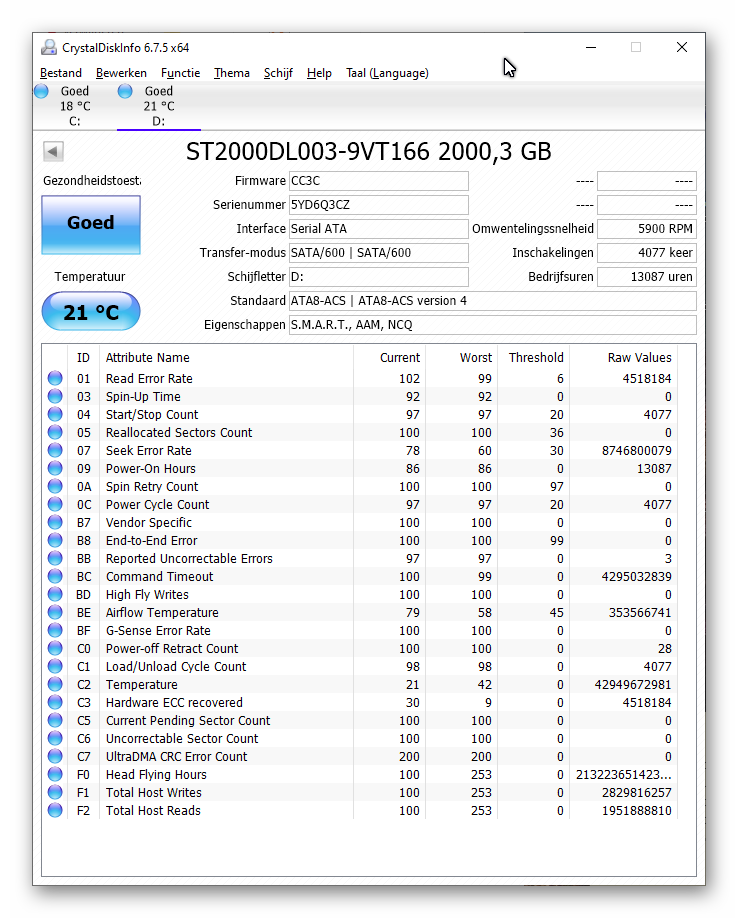

Vanmorgen nog maar eens CrystalDiskInfo gebruikt. Dat programma leest alleen de S.M.A.R.T. waarden uit en is binnen 1 seconde klaar. En dit was tot mijn verrassing het resultaat:
625022978d4ef-Ashampoo_Snap_2022.04.08_1
Hé, alles blauw. De Uncorrectable Sector Count en de Current Pending Count staan nu niet meer op 8, maar op 0 (nul).
Ik zou verwachten dat de Reallocated Sectors Count nu op 8 zou staan, maar nee, die staat ook nog steeds op 0 (nul).
De Seagate harde schijf wordt nu dus weer gezond verklaard. Hij had blijkbaar even last van een lichte verkoudheid, maar is daarvan genezen. Heb ik nog niet eerder meegemaakt. Iemand anders wel?

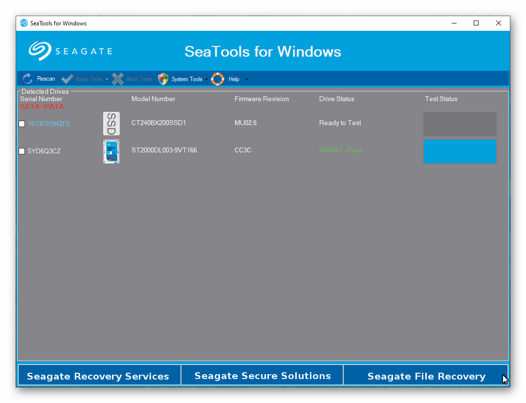

Omdat de harde schijf van het merk Seagate is, heb ik ook het tooltje SeaTools for Windows gebruikt. Die geeft niet alle attributen weer, maar beperkt zich tot SMART - Fail, als er iets fout is, en SMART - Pass als de schijf in orde is. De uitslag kwam snel: SMART-Pass (in groen):
6250240e961a1-Ashampoo_Snap_2022.04.08_1
Deze harde schijf lijkt dus gewoon weer in orde te zijn en zou niet vervangen hoeven te worden. Ik snap er niets van. Heeft iemand anders hier wel een verklaring voor? Laat maar weten....
