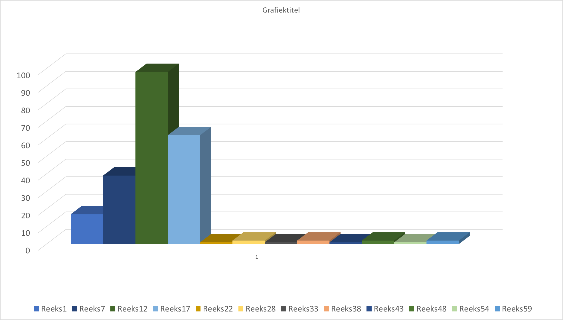

Ik heb een grafiek neergezet op mijn blad , en nu wil ik de namen onder aan de grafiek veranderen van 'reeks 1 , reeks 2 enz , naar Bijvoorbeeld Jan , Feb enz .
Maar ik kan niet vinden waar en hoe ik dat kan doen .
Kan iemand me daar mee verder helpen en/of heeft iemand een idee ??
Alvast bedankt voor je reactie ?

Ik ben nog niet zo bekent met hoe deze site werkt dus ik hoop dat je dit bedoelt
Zo niet laat het ff weten !
4 uren geleden, dotchiejack zei:
Niet echt, EmielDs bedoeld een Excel voorbeeldje geen plaatje, zodanig dat we kunnen zien hoe je grafiek is opgebouwd en waar je de gegevens vandaan haalt.
De titels veranderen in je grafiek is geen enkel probleem, echter een Excel vraag oplossen met een plaatje???
Je kan een Excel voorbeeldje (zonder gevoelige gegevens,die vragen we nooit)  posten naar de onderkant van een bericht waar staat sleep bestanden naar deze plek of kies bestanden.
Ik heb geen idee hoe ik een voorbeeld moet maken van een Exel pagina die zo groot is dat je moet scrollen , maar ik ga nog een poging wagen !
Hopelijk word het dan duidelijk !
Het is niet de bedoeling om van dat blad een voorbeeld te maken, het is de bedoeling dat je het Excel-bestand waar dat blad in voorkomt post.
Dat scrollen kunnen de helpers dan zelf doen in het bestand.

oke
klik met rechts op de grafiek
kies gegevens selecteren
selecteer een reeks en klik op bewerken
vul onder reeksnaam de reeksnaam in of verwijs naar een cel waar de reeksnaam staat

YES !!!
geweldig ... bedankt ... ben er heel erg blij mee !!
