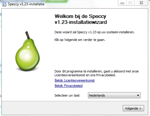

Speccy is er ook in Nederlandstalige versie. Bij de installatie (of update) kan je de taal wijzigen van Engels naar Nederlands. Als je op het driehoekje klikt, krijg je een uitrolmenu waarin je Nederlands kan selecteren.
Vink bij de installatie alle aangeboden extra’s uit!

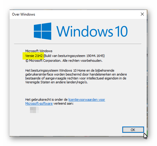

Heel misschien zit Speccy ernaast. Controleer op de volgende manier welke versie van Windows 10 jij gebruikt:
Klik op het vergrootglas of in het zoekvak dat naast de knop Start staat; typ dan winver en druk op de Enter-toets.
Er verschijnt een klein venster waarin staat welke versie van Windows 10 jij gebruikt. Maak daar met Alt-Print Screen een printscreen van en post die afbeelding in een volgende reactie.
Als voorbeeld laat ik hieronder zien wat ik op mijn pc te zien krijg na intypen van winver:
627ae1ab5ee49-Ashampoo_Snap_2022.05.11_0
Je ziet hierboven dat ik versie 21H2 van Windows 10 gebruik. Dat is op dit moment de meest recente versie van Windows 10.
