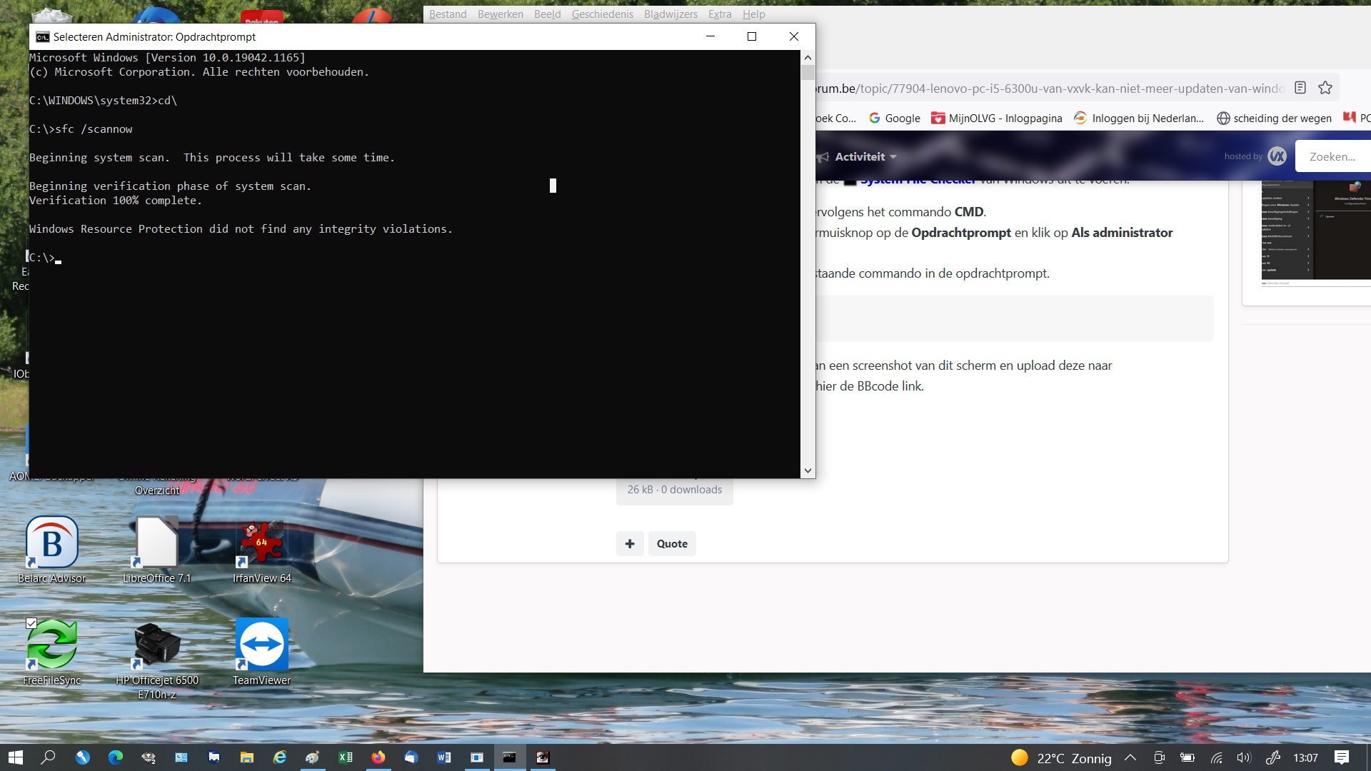

Stap 2, Volg de volgende stappen om de Afbeelding System File Checker van Windows uit te voeren.
  • Open het startmenu en typ vervolgens het commando CMD.
  • Klik vervolgens met de rechtermuisknop op de Opdrachtprompt en klik op Als administrator uitvoeren.
  • Kopieer en plak nu het onderstaande commando in de opdrachtprompt.
sfc /scannow
  • Als dit proces gereed maak dan een screenshot van dit scherm en upload deze naar www.imgdumper.nl en plaats hier de BBcode link.

Ik probeer een link toe te voegen maar het screenshot zit er steeds tussen. Ik zag wel een stuk of 6 links staan. Dus misschien moet ik de laatste nemen. Maar straks verder.
Dat maakt in principe niet uit, nu is het logbestand doorgekomen.

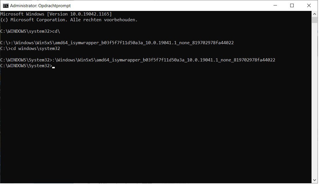

1. Open de opdrachtprompt met administrator rechten.
2. Kopieer en plak nu het onderstaande commando en druk op enter.
dir /s /a C:\Windows\WinSxS\amd64_isymwrapper_b03f5f7f11d50a3a_10.0.19041.1_none_819702978fa44022
3. Maak van dit venster weer een screenshot en plaats die weer in het volgende bericht.
IK heb het commando via de C en via windows system32 uitgevoerd. Ik wist niet zeker wat ik moest doen.  De vorige scan heb ik ook bij beide gedaan. Gerda
