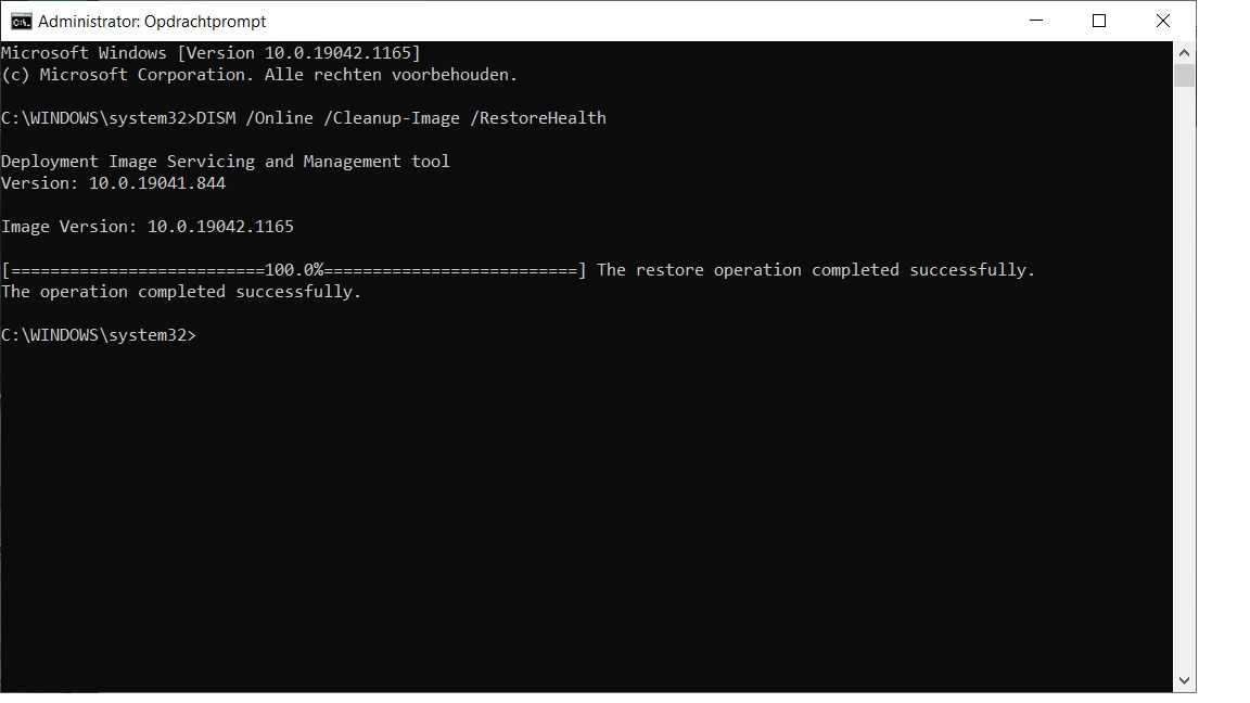

Volg de onderstaande instructies om een Afbeelding DISM Scan van Windows uit te voeren.
  • Open het startmenu en typ vervolgens het commando CMD.
  • Klik vervolgens met de rechtermuisknop op de Opdrachtprompt en klik op "Als administrator uitvoeren".
  • Kopieer en plak nu het onderstaande commando in de opdrachtprompt.
DISM /Online /Cleanup-Image /RestoreHealth
  • Als dit proces gereed maak dan een screenshot van dit scherm en upload deze naar www.imgdumper.nl en plaats hier de BBcode link.
Dit duidt op een rollback issue, mogelijk betreft dit een probleem met drivers.
