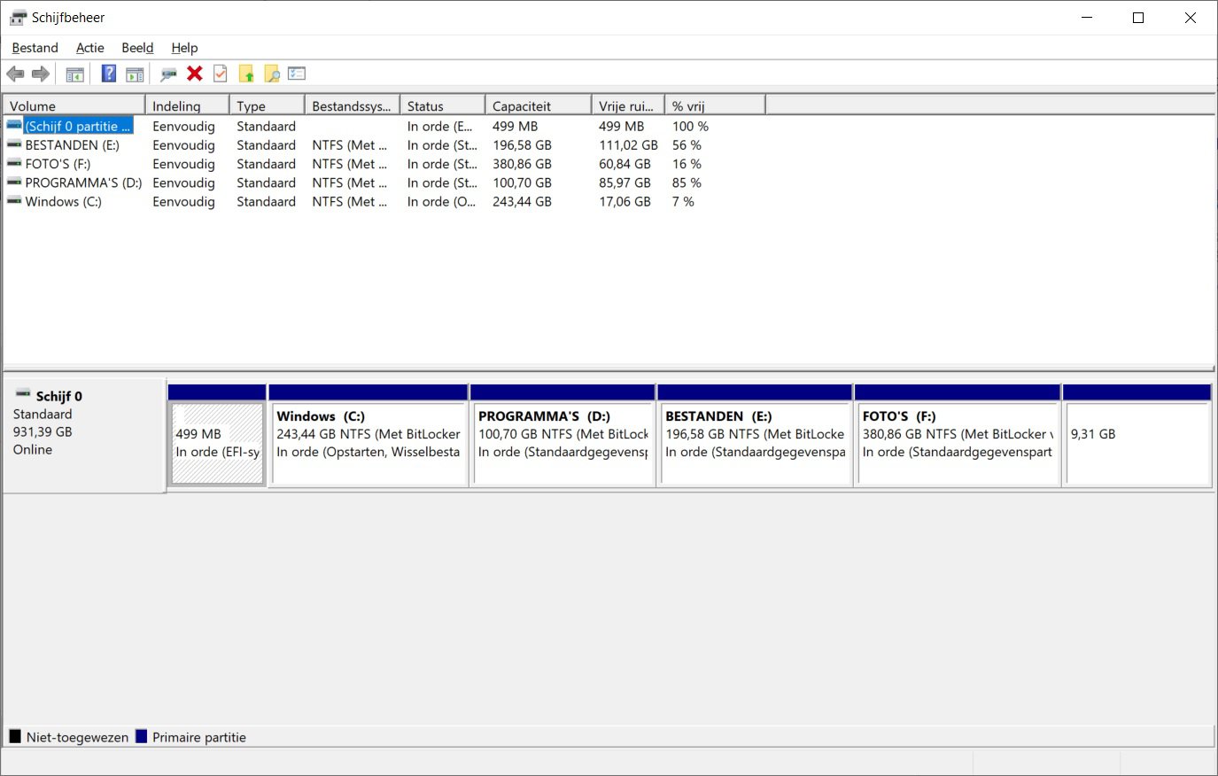

Dit is het overzicht dat FRST liet zien. G: moet een USB-stick geweest zijn met de ISO van Windows?
Drive c: (Windows) (Fixed) (Total:243.44 GB) (Free:33.91 GB) NTFS
Drive d: (PROGRAMMA'S) (Fixed) (Total:100.7 GB) (Free:85.93 GB) NTFS
Drive e: (BESTANDEN) (Fixed) (Total:196.58 GB) (Free:111.04 GB) NTFS
Drive f: (FOTO'S) (Fixed) (Total:380.86 GB) (Free:60.84 GB) NTFS
Drive g: (ESD-USB) (Removable) (Total:31.99 GB) (Free:27.8 GB) FAT32
\\?\Volume{79653c1e-e1ad-4d99-ad1f-377d8e72c45b}\ (Recovery) (Fixed) (Total:9.31 GB) (Free:8.84 GB) NTFS
1. De (niet toegewezen schijf) met capaciteit 9,31 GB is de recovery partitie van Lenovo zo te zien.
2. Het is een EFI systeem maar bevat geen herstel-partitie, dat is wel vreemd. (Normaal gesproken heb je een verborgen Recovery Partition en System Partition).

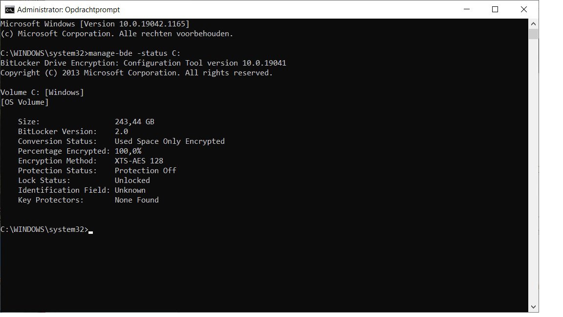

3. De screenshot laat zien dat BitLocker actief is op dit systeem?
3.1 Open de opdrachtprompt als administrator en voer het volgende commando uit. Dan kunnen we even kijken wat de Protection Status van de systeemschijf is.
manage-bde -status C:
