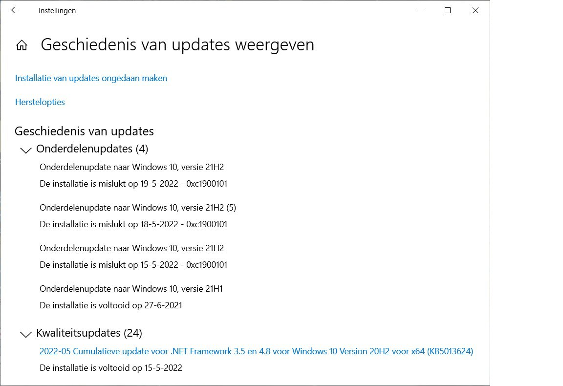

Lenovo pc i5 6300U van vxvk kan niet meer updaten van Windows 10 versie 20H2 naar de recentste versie.
De updates zijn nog steeds niet gelukt. Ik heb intussen wel ruimte gemaakt op de C  schijf. Dus dat kan niet meer de oorzaak zijn. Maar het alternatief is misschien toch nog wel om opnieuw te beginnen met een schone harde schijf. Van de BESTANDEN heb ik altijd een back-up. De PROGRAMMA'S partitie kan ik laten vervallen en dan de software die erop stond opnieuw installeren op de 😄 . Misschien eerst de back-up terugzetten van de systeemschijf. Kijken of de updates dan wel lukken.  Zo niet, dan gewoon opnieuw alles installeren .De foto's heb ik ook op een externe disk staan. Dus het kost dan wel even tijd maar dan is alles ook weer schoon. Ik heb vanzelfsprekend alleen legale software, dus dat moet dan geen probleem zijn. Met Belarc heb ik al een overzicht gemaakt van alle productkeys. Die moet ik dan ook terug kunnen vinden. Gerda
