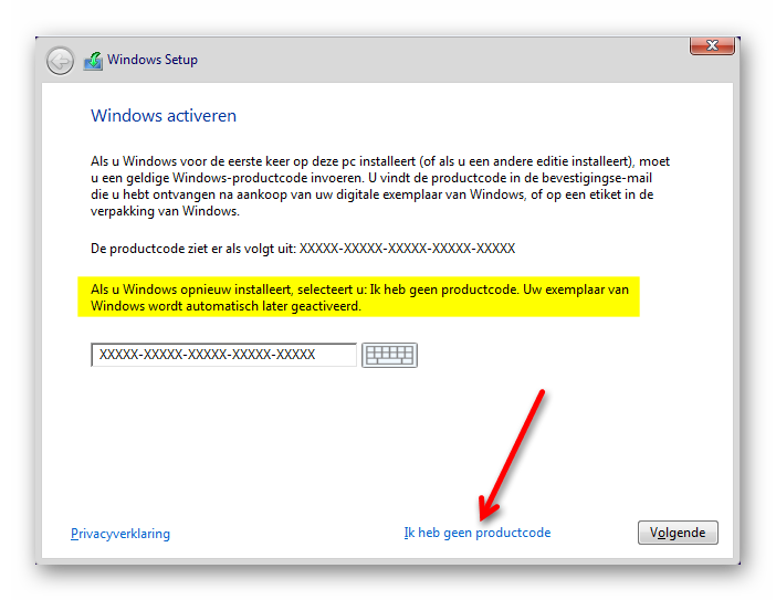

Zorg er dus voor dat je de pc op kunt starten vanaf het gemaakte installatiemedium. Wanneer jou naar een productcode gevraagd wordt, dan vul je niets in, maar klik je op "Ik heb geen productcode":
62827eb3e47e9-Ik_heb_geen_productcode.pn

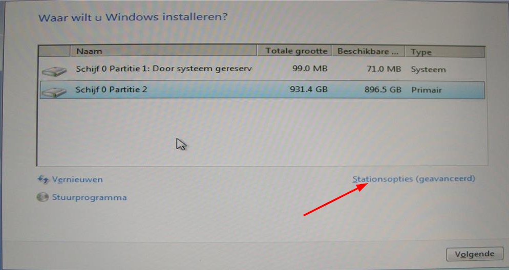

Je zult ook de vraag krijgen waar Windows geïnstalleerd moet worden.
Je krijgt dan de lijst met partities te zien. Klik rechts onderaan op Stationsopties (geavanceerd):
628285292b932-stationsopties_(geavanceer
Daarna zie je wederom een lijst met de aanwezige partities, maar onderaan vind je dan ook de knop Verwijderen.
Verwijder dan alle partities, ook de allerkleinste.
Begin met de bovenste: klik daarop om die te selecteren en klik dan onderaan op de knop Verwijderen.
Herhaal dat voor alle partities.

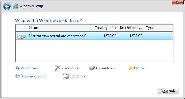

Daarna heb je een aaneengesloten "niet-toegewezen ruimte", die net zo groot is als de gehele harde schijf:
Dan pas klik je op Volgende. (Windows zal zelf de benodigde partities aanmaken. Dat hoef jij dus niet te doen.)
