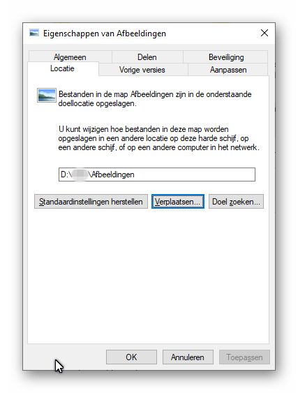

Daarna ga je op de C schijf naar de map Afbeeldingen. Je klikt met de rechtermuisknop op de map Afbeeldingen en in het contextmenu klik je op Eigenschappen. Daarna klik je op het tabblad Locatie.
De locatie van de map Afbeeldingen is dan nog ergens op de C schijf. Klik op de knop Verplaatsen. Dan blader je naar de map Afbeeldingen die je op de D schijf hebt aangemaakt. Die klik je aan en dan klik je onderaan op Map selecteren.
Op onderstaande afbeelding kun je zien dat ik de map Afbeeldingen al verplaatst heb naar de D schijf (mijn gewone harde schijf):
6283698ccff8c-Ashampoo_Snap_2022.05.17_1
Herhaal die werkwijze voor de andere mappen die je zelf had aangemaakt op de D schijf.

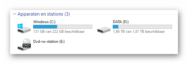

Hieronder een plaatje van mijn desktop pc:
628371fb7ba19-Ashampoo_Snap_2022.05.17_1
Zoals je ziet heb ik een SSD van 222 GB. Daarvan is nog 131 GB beschikbaar, dus nog niet gebruikt. Toch heb ik maar liefst 124 programma's geïnstalleerd op die SSD. Ik geef toe dat dat merendeels niet zulke grote programma's zijn. Als ik een gamer zou zijn, dan zou ik niet genoeg hebben aan zo'n kleine SSD, want de moderne games zijn per stuk vaak al tientallen GB groot.

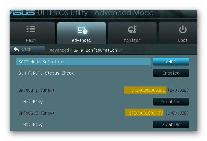

1 uur terug, vxvk zei:
In de BIOS staat HDD/SSD Hitachi enz, Dus volgens mij is er helemaal geen SSD
In de BIOS (heet tegenwoordig eigenlijk UEFI) wordt meestal het volledige type van de harde schijf of SSD genoemd.
Als ik in mijn BIOS/UEFI kijk dan zie ik het volgende:
6283d04eeea69-Ashampoo_Snap_2022.05.17_1
De type-aanduidingen heb ik in de afbeelding hierboven zelf geel gemarkeerd. Aan de hand van die type-aanduiding is exact te achterhalen om wat voor harde schijf het gaat.
Op SATA 1 zit een SSD van het merk Crucial van 240 GB aangesloten; op SATA 2 een gewone harde schijf van Seagate van 2.000 GB.
Als je echt wil weten of er een SSD of HDD van Hitachi in de Toshiba zit, dan moet je de volledige type-aanduiding doorgeven.
