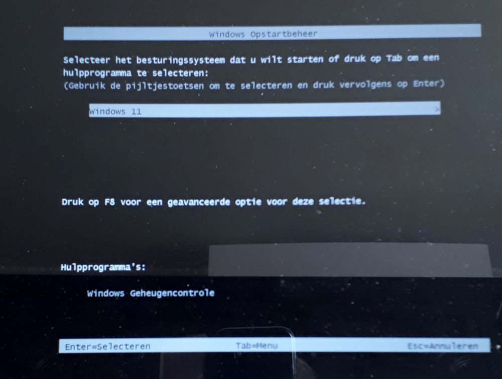

Al geruime tijd, bij "opnieuw opstarten" , krijg ik dit scherm.
Heb ik iets onnodig aangevinkt ?
Ik ben al geruime tijd overgestapt van w10 naar w11. Maar in het begin van w11 had ik dit scherm niet. (denk ik)
Wat te doen ??
dank bij voorbaat

Ik probeer het duidelijker te maken.
Na updates moet men soms "opnieuw opstarten" ook gebruik ik "opnieuw opstarten" om eens te zuiveren .
Na het kiezen van "opnieuw opstarten"
Krijg ik de tekst "Opnieuw starten"
Ogenblikkelijk daarna die melding.
Ik heb maar 1 besturingssysteem.
Hopelijk is de afbeelding nu duidelijker.

Na het uitvoeren van deze laatste richtlijnen en na "Opnieuw opstarten" flitst die "windows opstartbeheer" zeer kort op en de opstart gaat ongehinderd verder.
 Kan ik verder nog iets doen om die flits te vermijden ?
Je kan dit proberen: vink het terug aan, zet (rechts ervan) die tijd op 0 sec en vink het terug af. (dit laatste is mogelijk niet nodig?)
Brengt het je de goede oplossing?
@ Passer,
Blijkbaar een hardnekkig probleempje.
Vinkje "aan" time "0"  flits
Vinkje "uit" time "0" flits
Niet dat die flits mij echt stoort maar waarom ?
