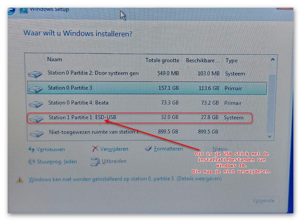

En ik dacht "dat doe ik wel even, heb ik de partities verwijderd, 2 niet toegewezen stations, 2 gb uitgebried, en een 230gb maar kan niet op volgende klikken

Heb jij misschien geen USB stick gebruikt, maar een externe harde schijf om daar een installatiemedium van te maken?
Ik had jouw afbeelding slechts vluchtig bekeken. Zojuist heb ik hem beter bekeken. Ik zet de bewuste afbeelding nog eens hieronder neer:
62a8fb0aaef10-Ashampoo_Snap_2022.06.14_2
We zien twee stations: station 0 en station 1.
Station 0 is de harde schijf die in de laptop zit. Station 0 bevat 4 partities. De eerste partitie van station 0 is niet zichtbaar op je afbeelding. Daarvoor moet je naar boven scrollen.
Station 1 is vermoedelijk een externe harde schijf. Of had jij een USB stick van 1 TB (= 1.000 GB) gebruikt. Nooit doen. De USB stick moet een opslagcapaciteit van minstens 8 GB groot zijn, maar liefst niet meer dan 32 GB.
Als je een USB stick gebruikt die groter is dan 32 GB voor het aanmaken van een installatiemedium, dan zullen alle aanwezige partities (als die er zijn) verwijderd worden. De gehele stick (of externe harde schijf) is dan niet-toegewezen ruimte. Daarna wordt er een FAT32 partitie aangemaakt met een maximale grootte van 32 GB. De rest van de USB stick (of externe harde schijf) blijft dan niet-toegewezen ruimte. Ik hoop voor jou dat er geen belangrijke bestanden op die stick stonden...
Later kun je  van die stick (of externe harde schijf) overigens wel weer een grote partitie maken, zodat de gehele stick (of externe harde schijf) weer gebruikt kan worden.
De installatie van Windows 10 moet natuurlijk plaatsvinden op Station 0.

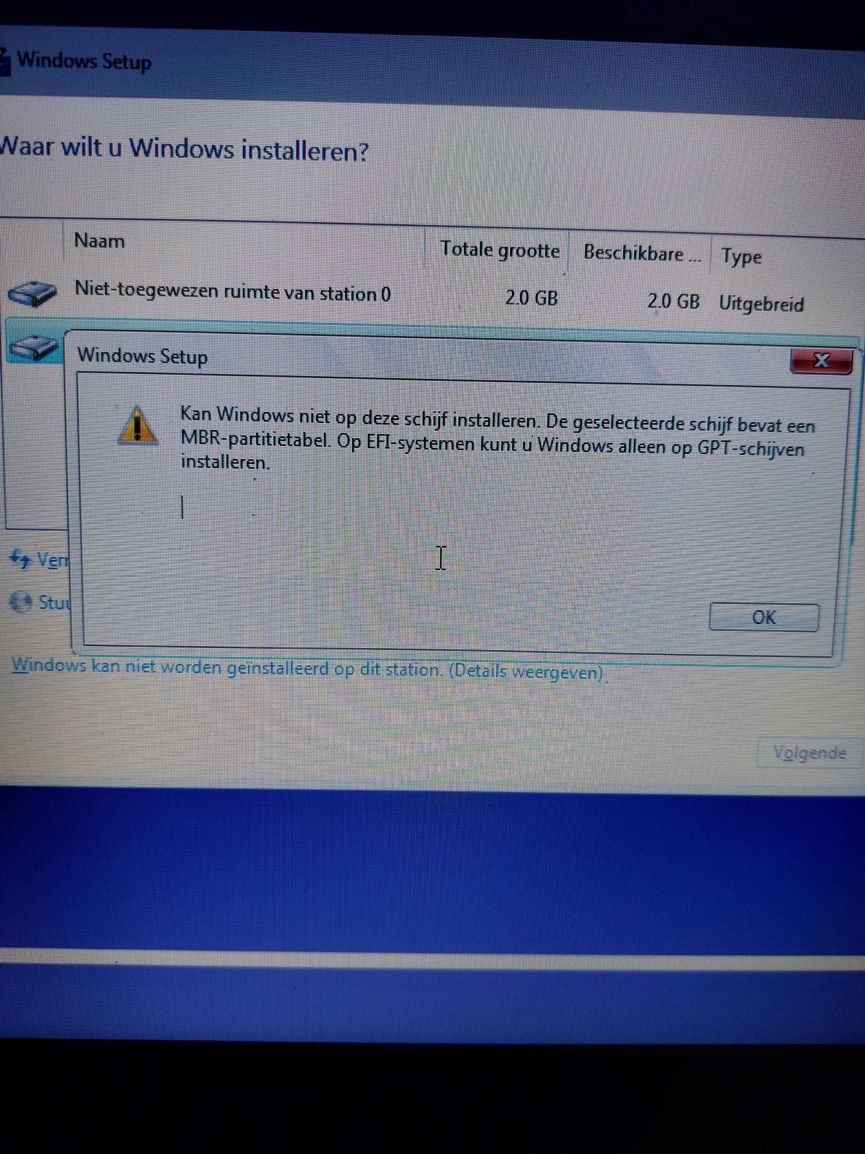

Bij het installeren via de USB wederom een foutmelding,  Ik heb nu 2e niet toegewezen ruimtes, een 2,0 gb en een met 230,9 gb.
Melding: "de geselecteerde schijf bevat een MBR partitielabel, Op EFI systemen kunt u Windows alleen op GPT schijven installeren.
Kan het zijn dat de harde schijf welke ik erin heb gedaan botst met het systeem?

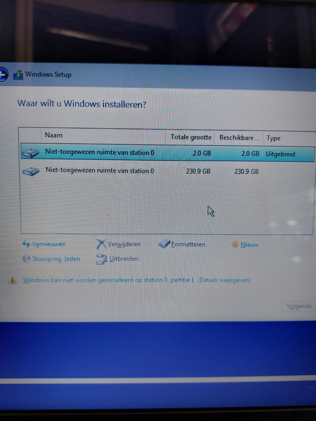

1 minuut geleden, Cil zei:
Maak daar weer een foto van (zoals je eerder ook gedaan hebt) en plaats die in een volgende reactie.
Prima gedaan. Ik heb zelf dit probleem nog niet meegemaakt, dus ik moest even googelen.
Die niet-toegewezen ruimte van 2 GB is een uitgebreide partitie (Extended Data Partition). In de afbeelding zie je dat er onder Type Uitgebreid staat.
2 GB + 230,9 GB = 232,9 GB
Een schijf die volgens Windows 232,9 GB groot is, is volgens de fabrikant van die harde schijf 250 GB groot. Zie hier voor de omrekening: https://www.unitjuggler.com/convert-memory-from-GiB-to-GB.html?val=232,9
Dat komt doordat Windows anders rekent dan de fabrikanten van harde schijven. Het gaat dus om een harde schijf van 250 GB.
Hoe krijgen we nu een aaneengesloten niet-toegewezen ruimte van 232,9 GB op die harde schijf?
Die uitgebreide partitie van 2.0 GB zou verwijderd moeten worden, zodat die ruimte van 2 GB wordt toegevoegd aan de 230,9 GB die daaronder staat vermeld.
Maar hoe doe je dat? Ik zie geen mogelijkheid om dat te doen in het venster dat jij laat zien in je afbeelding.
Hoe je een uitgebreide partitie verwijdert wordt uitgelegd in dit artikel: https://www.dell.com/support/kbdoc/nl-nl/000139981/reclaimen-a-hard-disk-station-partition-samenvoeging-a-primair-en-extended-partition-in-microsoft-windows-7
Maar daarvoor zou je die harde schijf in een behuizing moeten doen, of rechtstreeks in een desktop pc erbij plaatsen, zodat je daarna met schijfbeheer die uitgebreide partitie kunt verwijderen.
Lastig! Dat vraagt weer extra werk. Misschien even wachten totdat iemand reageert die hier echt verstand van heeft?
