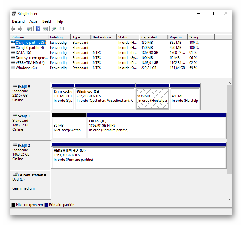

Sluit de externe harde schijf aan op je eigen pc. Open schijfbeheer en maak het venster zo hoog dat alles zichtbaar is. Als je de muis op de onderste rand van het venster van schijfbeheer zet, dan verandert de muisaanwijzer in een pijl naar twee richtingen. Op dat moment de linker muisknop indrukken en dan kun je de onderrand naar beneden trekken zodat het venster langer wordt. Doe verder helemaal niets in Schijfbeheer. Alleen een printscreen maken!
Ik zou dus een afbeelding willen zien, zoals hieronder:
62a99d99ceb25-Ashampoo_Snap_2022.06.15_1
Hierboven is Schijf 2, de Verbatim HD, mijn externe harde schijf. Ik geef externe harde schijven altijd een vaste schijfletter, die aan het eind van het alfabet zit. In dit geval schijfletter U. Dat voorkomt dat deze schijf een andere schijfletter krijgt, wanneer ik hem aansluit nadat ik al een of meer USB sticks heb aangesloten.
Aan de hand van jouw afbeelding kan ik je instructies geven hoe je van die externe harde schijf weer de volledige opslagcapaciteit kun gebruiken. Maar nogmaals -ja, ik zeg het nog maar een keer- die instructies moet je dan voor later bewaren. Je mag ze pas gaan uitvoeren wanneer alle pogingen om verloren bestanden terug te halen, mislukt zijn.
