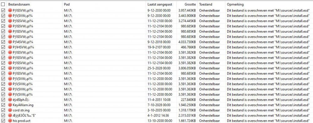

Ik heb wat screentjes gemaakt hoe het eruit ziet.

Je eerste afbeelding (die met al die rode bolletjes) toont bestanden die op de FAT32 partitie van 32 GB stonden en overschreven zijn tijdens het aanmaken van het installatiemedium. Die kunnen dus niet hersteld worden.
