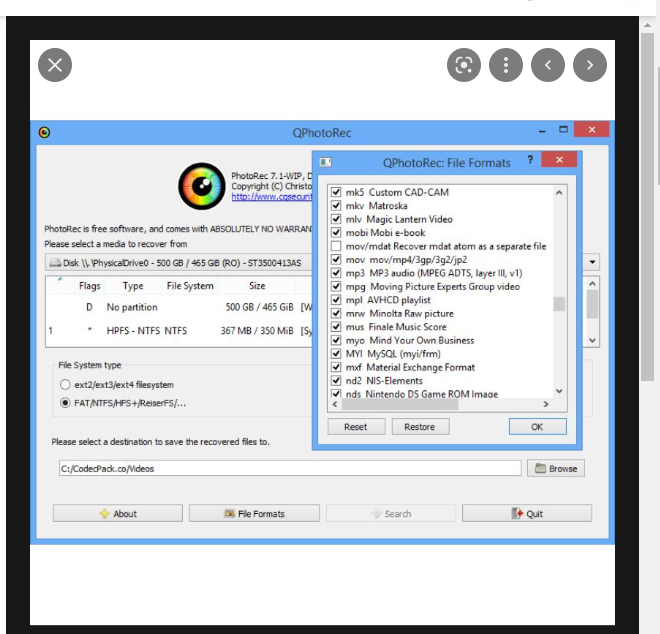

Hallo Cil, je kan met Photorec toch zoeken naar specifieke bestanden alleen? (bv. jpg).
Blijkbaar zoekt hij nu naar alle bestanden, met inbegrip van de onnutige (.dll, .exe, .txt, .zip enz)
Lees de gebruiksaanwijzing (https://www.ghacks.net/2015/04/20/how-to-use-photorec-gui-to-recover-lost-digital-photos-and-files/) nog eens door (in Chrome kan je deze vertalen in het nederlands).
Uittreksel :
Hoewel dat soms geen groot probleem is, wordt het onder bepaalde omstandigheden een probleem. U moet er bijvoorbeeld voor zorgen dat de doelmap voldoende vrije schijfruimte heeft om alle bestanden op te slaan. Ten tweede zul je eindigen met veel niet-gerelateerde bestanden waar je geen interesse in hebt.
Om het tweede probleem te verhelpen, verwijdert u vóór de scan alle bestandstypen waarin u niet geïnteresseerd bent om ze uit te sluiten van het herstelproces. Als u bijvoorbeeld alleen geïnteresseerd bent in afbeeldingen, wilt u misschien exe, dll en andere niet-gerelateerde bestandstypen uitschakelen om de zaken te versnellen en de vereiste schijfruimte voor de bewerking te verminderen.

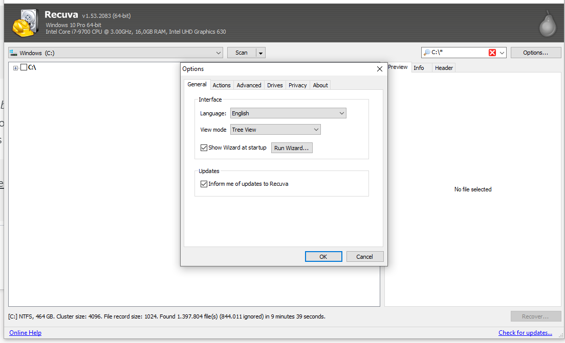

Wat je kan proberen, en om het jou wat gemakkelijker te maken (gezien de grote hoeveelheid aan foto's) is je reeds bestaande Recuva, in options, de files en folderstructuur laten weergeven. Voorbeeld hierna.
Dan zie je alle mappen, bv.  E:\gebruikers\Evy\afbeeldingen\fotos\vakantieSpanje\2020 enz. zoals ze oorspronkelijk aangemaakt werden.
Dan kan je alle gerecoverde foto's terugzetten in de de mappen naar jouw keuze, uiteraard op een andere schijf!
Knipsel.thumb.PNG.ba9d47442a4be64dca06b624e1236b40.PNGeeld hierbij.
