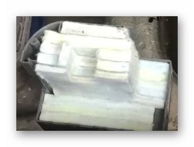

Nu heeft elke inkjetprinter een inktkussen om de inkt op te vangen die gebruikt wordt bij het reinigen, maar jouw printer heeft maar liefst 8 inktkussens die naast elkaar in een 'waste ink tank' zitten:
62b198ad7f7a6-Ashampoo_Snap_2022.06.21_1
Als die inktkussentjes vol zitten met inkt, dan zul je waarschijnlijk foutmelding E11 krijgen en dan wil de printer niet meer afdrukken. Epson stelt dat je dan niet zelf moet gaan sleutelen, maar de printer naar de Epson dealer moet brengen. Er zal dan een nieuwe waste ink tank in gezet worden en de 'waste ink counter' zal dan op nul gezet worden. Dat laatste is belangrijk, anders zal de printer nog steeds dienst weigeren. Deze service van Epson is natuurlijk niet gratis.
Nu zijn er altijd slimmeriken die een goedkopere manier bedenken. Bekijk onderstaande video waarin getoond wordt hoe de waste ink tank uit de printer wordt gehaald; hoe de 8 inktkussens worden schoongemaakt (let goed op de volgorde van de inktkussens, zodat je ze weer in dezelfde volgorde terug kunt zetten in de 'waste ink tank'!) en hoe de 'waste ink counter' daarna weer op 0 wordt gezet met behulp van software. Die software is niet gratis, maar wel veel goedkoper dan een reparatie door Epson zelf.
