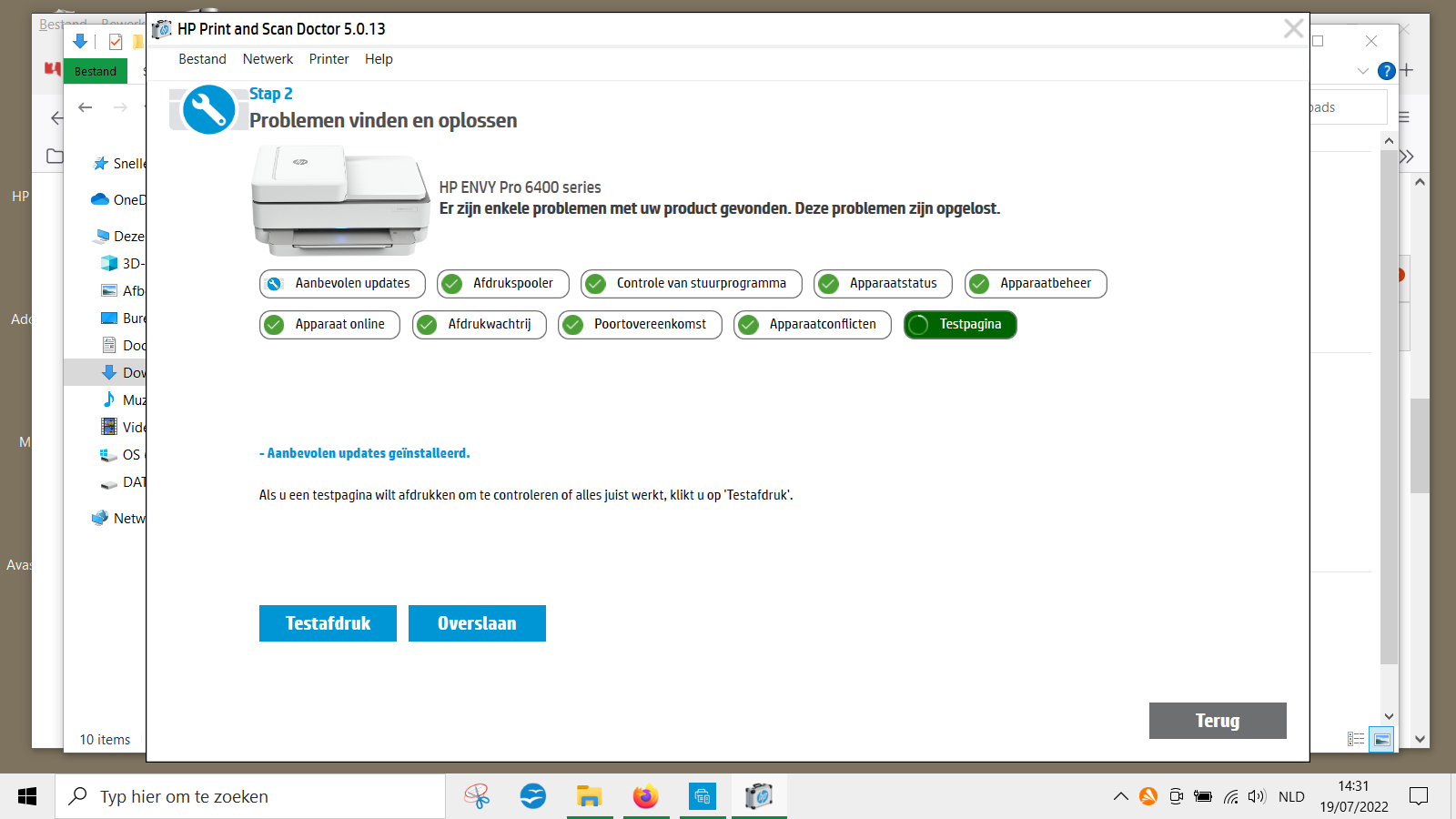

Heel gebruiksvroendelijk is die link niet. Ik heb een paar rondjes moeten draaien, maar wat ik ook doe, niets schijnt te helpen: ik kan geen verbinding met de printer maken. Ook de HP rint en Scan Doctor brengt geen oplossing, zelfs al vertelt hij dat alles nu O.K. is. Herstarten computer helpt ook niet.
Ik zou misschien via WiFi kunnen proberen, maar ik kan niet uitmaken hoe ik dat moet instellen.
