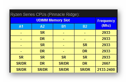

En als je op de website van ASRock, waarvan jij zelf de link gaf, wat verder naar beneden scrolt, dan zie je het volgende:
62dc4eb21f2d1-Ashampoo_Snap_2022.07.23_2
Je ziet in bovenstaande tabel dat in combinatie met jouw processor de maximale snelheid van het werkgeheugen 2933MHz is, en dan moeten de twee modules in slot A2 en B2 zitten. Jij hebt de modules nu in slot A1 en B1 zitten, meen ik begrepen te hebben.
Het door jouw gekochte werkgeheugen is dus wat te snel in combinatie met de processor. Je had eigenlijk werkgeheugen met een snelheid van 2933MHz moeten kopen. Dat zou optimaal geweest zijn. Jouw nieuwe werkgeheugen werkt nu gelukkig nog wel, maar op een aanzienlijk lagere snelheid, namelijk 2133MHz. In feite werkt je nieuwe werkgeheugen nu op een lagere snelheid dan je oude werkgeheugen. En dat is jammer.
Als het mogelijk is om je aangekochte werkgeheugen terug te sturen en/of te ruilen voor werkgeheugen met een snelheid van 2933MHZ, dan zou ik dat doen.

Ik bestel 2933MHz en plaats die dan in A2 en B2.
