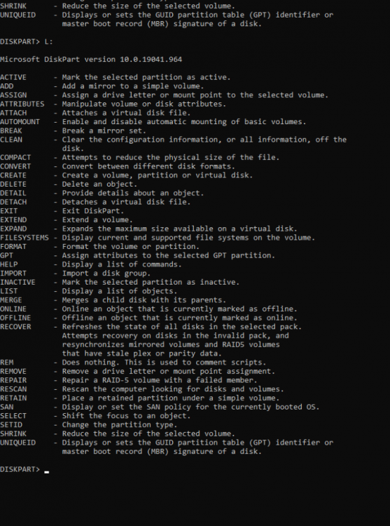

ik ben inmiddels aanbeland bij diskpart. Ik moet nu weer wat ingeven maar wil toch even laten checken of het allemaal klopt. De stick heeft als driveletter de L:
 Dan is dit de volgende opdracht:
 Deze keer moet je attributen disk clear read-only typen en op Enter drukken.
Daarna nog Typ ten slotte exit om het diskpart-venster te sluiten zodra het verwijderingsproces van de schrijfbeveiliging is voltooid. Nadat u deze stappen hebt voltooid, moet u het systeem opnieuw opstart
Kan ik deze opdrachten zonder problemen uitvoeren?  Of toch maar eerst de optie van de Porrelaar  proberen?  Groet, Geertjan
Kijk a.u.b. uit met diskpart, want dat gaat nu niet goed!
Je gebruikt nu namelijk een naar het Nederlands vertaalde handleiding en dan kan het snel fout fout. Je moet de Engelse opdrachten ingeven. Nooit de Nederlandse.
Bovendien werk je in diskpart niet met schijfletters, maar met schijfnummers.
Nadat je de opdracht list disk hebt gegeven, krijg je de schijven te zien. Kijk dan goed naar de grootte van alle schijven om te achterhalen welke schijf jouw USB stick is. Onthoud het nummer van die schijf.
Daarna kun je doorgaan met de opdrachten.
Let goed op, want als je het verkeerde nummer ingeeft achter select disk, dan voer je de opdracht uit op een andere schijf dan jouw USB stick!
Diskpart kan in onervaren handen een gevaarlijk programma zijn. Je zal de eerste niet zijn die met diskpart een verkeerde schijf formatteert...

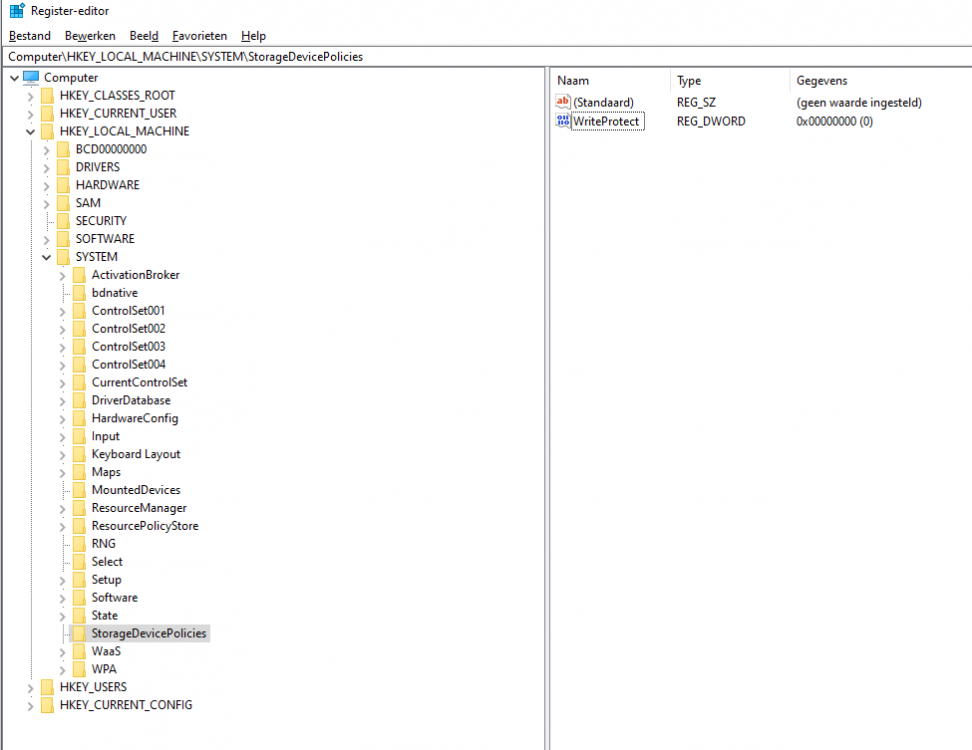

In het register zitten knoeien is ook niet zonder gevaar! Maak in  ieder geval een backup van het register vooraleer je daarmee begint!
Misschien werkt die registertweak wel, maar dan moet je die key aanmaken op de juiste plaats!
Volgens je beschrijving moet hij staan in Computer\HKEY_LOCAL_MACHINE\SYSTEM\CurrentControlSet\Control\, jij plaatste hem in Computer\HKEY_LOCAL_MACHINE\SYSTEM\
Je moet nog verder doorklikken op CurrentControlSet en dan verder naar Control !
Naamloos.png.7274e24508c706b69df7bf7e745cb438.png.e145ec6ece9b7d937620be7cb97cc5da.png=====>>   2.png.7fd1cb884eb3ab6c0d1aac64609e8b0e.png
Als ik jou was zou ik zeker wegblijven van diskpart, daarin is een fout heel snel gemaakt en ook onherstelbaar!
Maar goed dat ik eerst navraag gedaan heb. Ik ben nu wel tot de overtuiging gekomen dat alleen de suggestie van de Porrelaar nog in aanmerking komt. Als dat niet lukt verdwijnt de stick naar de eeuwige jachtvelden. 😊
Oh ja nog iets. De door mij op de verkeerde plaats aangemaakte hotkey maar laten staan (want hij werkt toch niet) of alsnog verwijderen?  Ik hoor het graag en dank iedereen voor zijn bijdrage.
