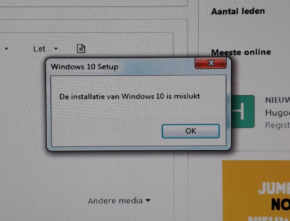

Heb ik gedaan en op het einde komt dan installatie mislukt 😞

even een bijkomend vraagje: herinner jij nog wat de foutmelding vertelde? (voor een screenshotje zal het wel te laat zijn....) - ik bedoel: heb je nog een idee wat er precies verteld werd?
aangepast door Passer
oeps.. da's weinig info (maar daar kan jij wel niks aan doen natuurlijk) - ik had gehoopt op een of andere foutcode of omschrijving...
't is zaterdagavond aan het worden: 'k stel voor om even te wachten op Kweezie want die zal wellicht andere/bijkomende ideeën hebben (waar ik nu niet aan denk)...  Morgen gaan we verder.
