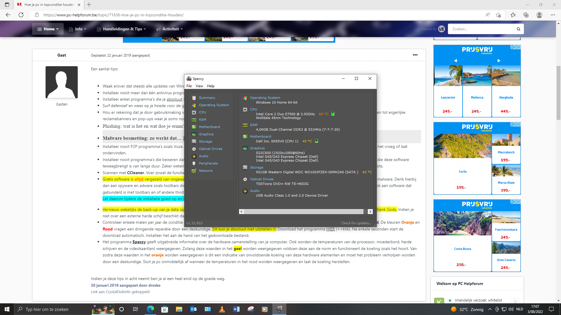

Speccy toont de temperatuur van jouw processor in het oranje: 69 °C. Die temperatuur is te hoog.
Als processor heb jij de Intel Core 2 Duo E7500. Dat betekent dat jouw pc al wat ouder is. Hij zal tussen de 9 en 13 jaar oud zijn.
Als de ventilator en de ribben van het koelblok nog nooit zijn schoongemaakt, dan kunnen ze nu vol stof zitten. Stof zorgt ervoor dat de processor zijn warmte niet goed kwijt kan. De ventilator zal dan steeds harder gaan draaien. En dat is waarschijnlijk het lawaai dat jij hoort.
Je zult de pc dus open moeten maken en inwendig alle stof moeten gaan verwijderen. Verwijder vooral het stof dat op en rond de ventilator zit en tussen de ribben van het koelblok.

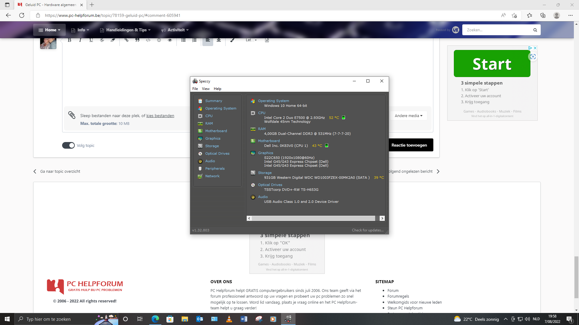

Heb gedaan zoals aangeraden. Er was héél veel stof in de ventilator.
In bijlage een nieuw bestand van SPECCY
Maar het geluid is er nog, wel niet zo luid
Dat ziet er een stuk beter uit. De temperatuur van de processor is in de laatste afbeelding 17 graden lager dan in de eerste afbeelding.
Hoe staat het nu met het lawaai? Blijft je pc constant herrie maken of alleen af en toe?
Je schrijft dat het geluid er nog is, maar niet meer zo luid. Ook een ventilator kan verslijten en aan vervanging toe zijn.
