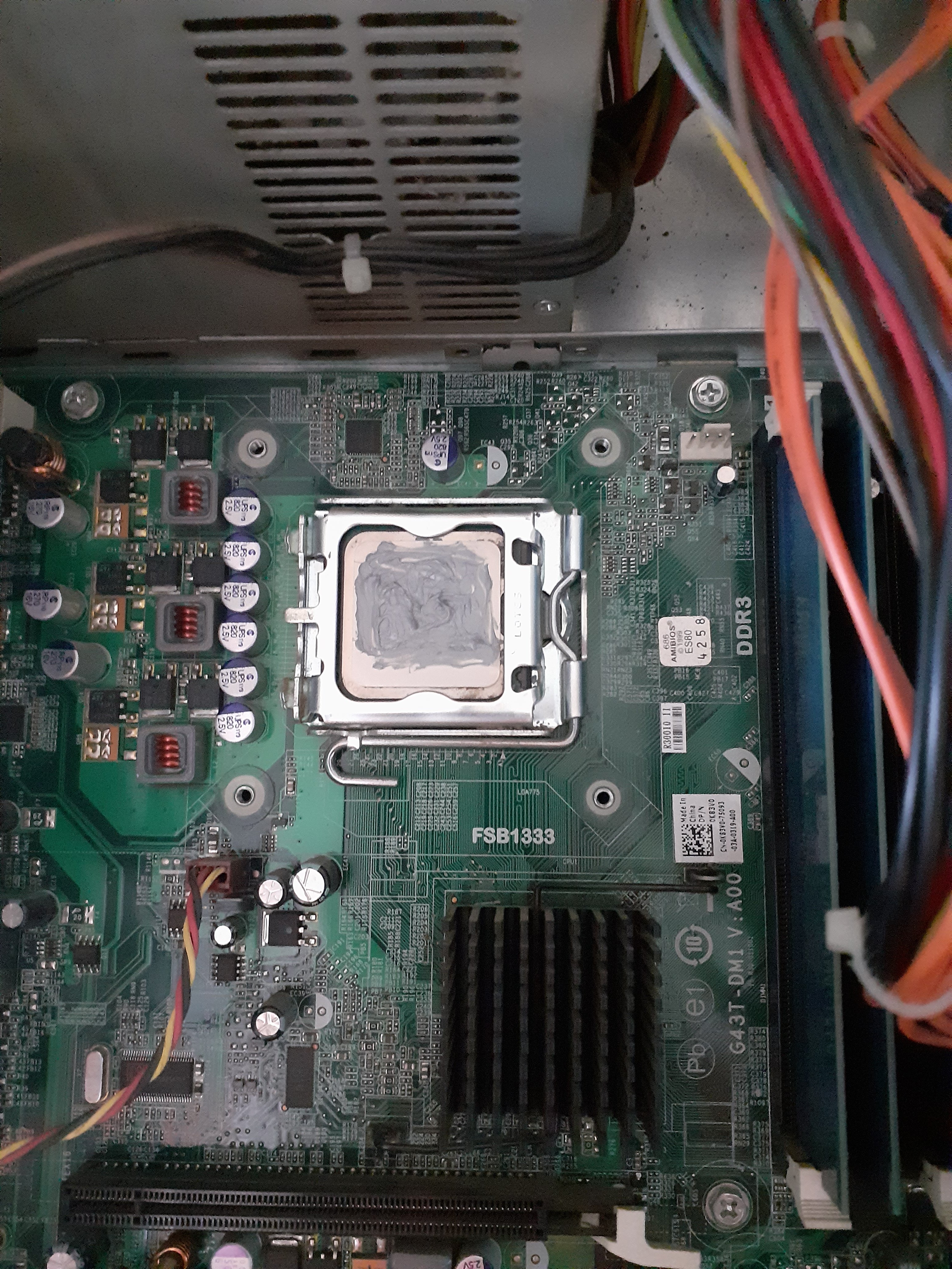

De foto hierboven is van je eigen pc, neem ik aan. Ik zie nog vrij veel stof op het moederbord en in het ventilatierooster van de pc kast.
Ook zie ik dat het koelblok van de processor is gehaald. Zomaar het koelblok + ventilator terugplaatsen mag niet. Je moet nu eerst de oude koelpasta die op de processor en op de onderkant van het koelblok zit verwijderen. Daarna een zéér dun laagje nieuwe koelpasta op de processor aanbrengen en dan pas het koelblok terugplaatsen.

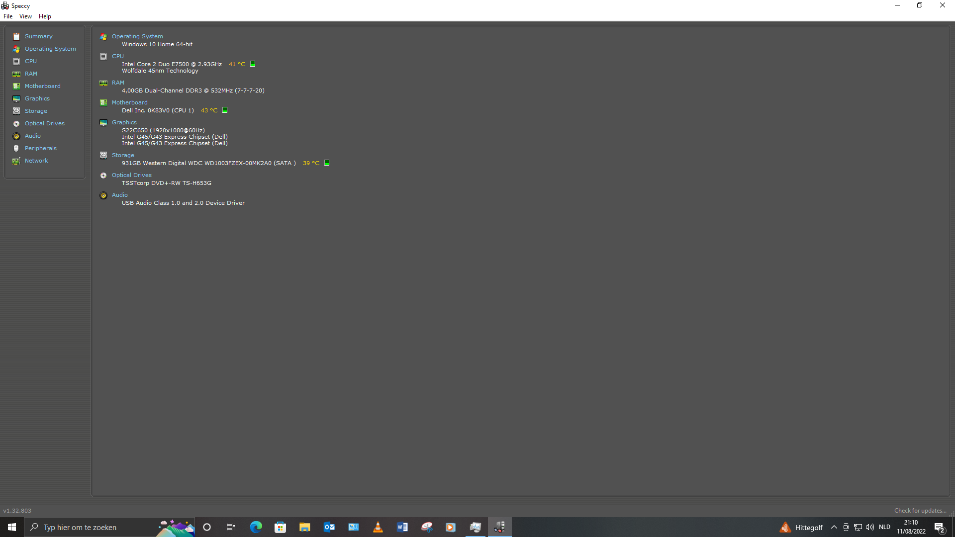

De temperatuur van de processor ziet er nu prima uit.
