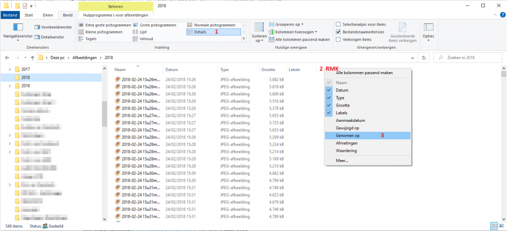

Bij foto's worden allerlei gegevens opgeslagen in de metadata als EXIF (een beetje uitleg: https://www.derooijfotografie.nl/wat-zijn-exif-gegevens/#wat-zijn-exif-gegevens). Daarin ook de datum en tijd van de opname. Normaal gezien zou Faststone daar niets mogen aan wijzigen.
In Windows verkenner kan je rechtsklikken op een foto, kiezen voor 'Eigenschappen' en tabblad 'Details', daar staat o.a. de opnamedatum, cameramodel, belichtingstijd, ... :
In verkenner kan je ze ook sorteren op de datum van opname:
Ga naar een map met foto's en kies voor detailweergave (1)
Klik in de bovenste rij (naast Naam, Datum,...) met de rechtermuisknop (2) en zet een vinkje bij 'Genomen op' (3). Je krijgt nu een extra kolom met datum en uur waarop de opnames gemaakt zijn. Je kan sorteren op die kolom.
Opm. Als 'genomen op' er niet bij staat, klik op 'Meer...' en scroll tot je het tegenkomt.
