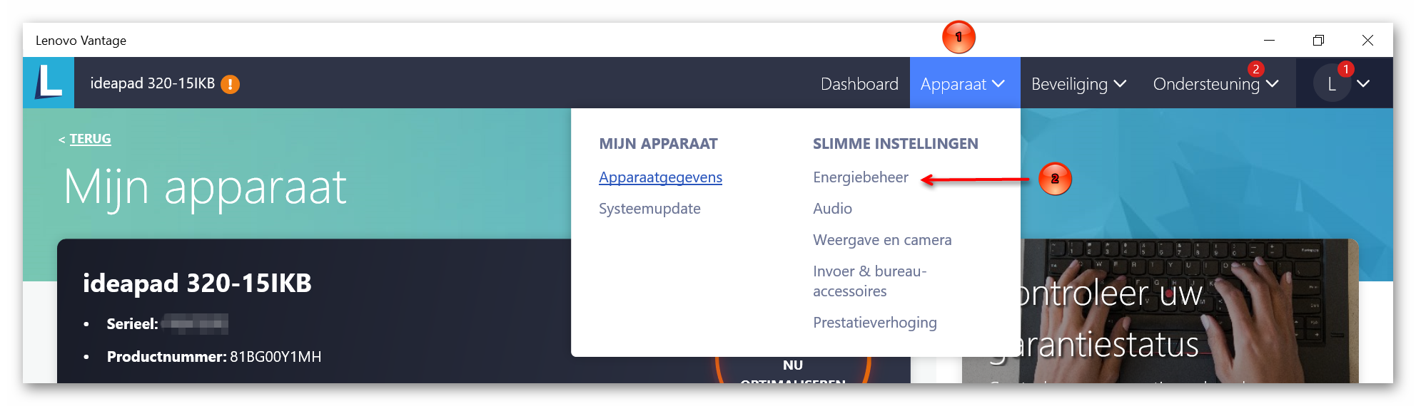

Doe op jouw laptop het volgende:
Klik op Start en klik dan op Alle apps.
Zie jij in de lijst met apps dan Lenovo Vantage staan? Indien ja, klik op Lenovo Vantage.
Als Lenovo Vantage geopend is, dan moet je in de bovenste balk klikken op Apparaat en dan op Energiebeheer:

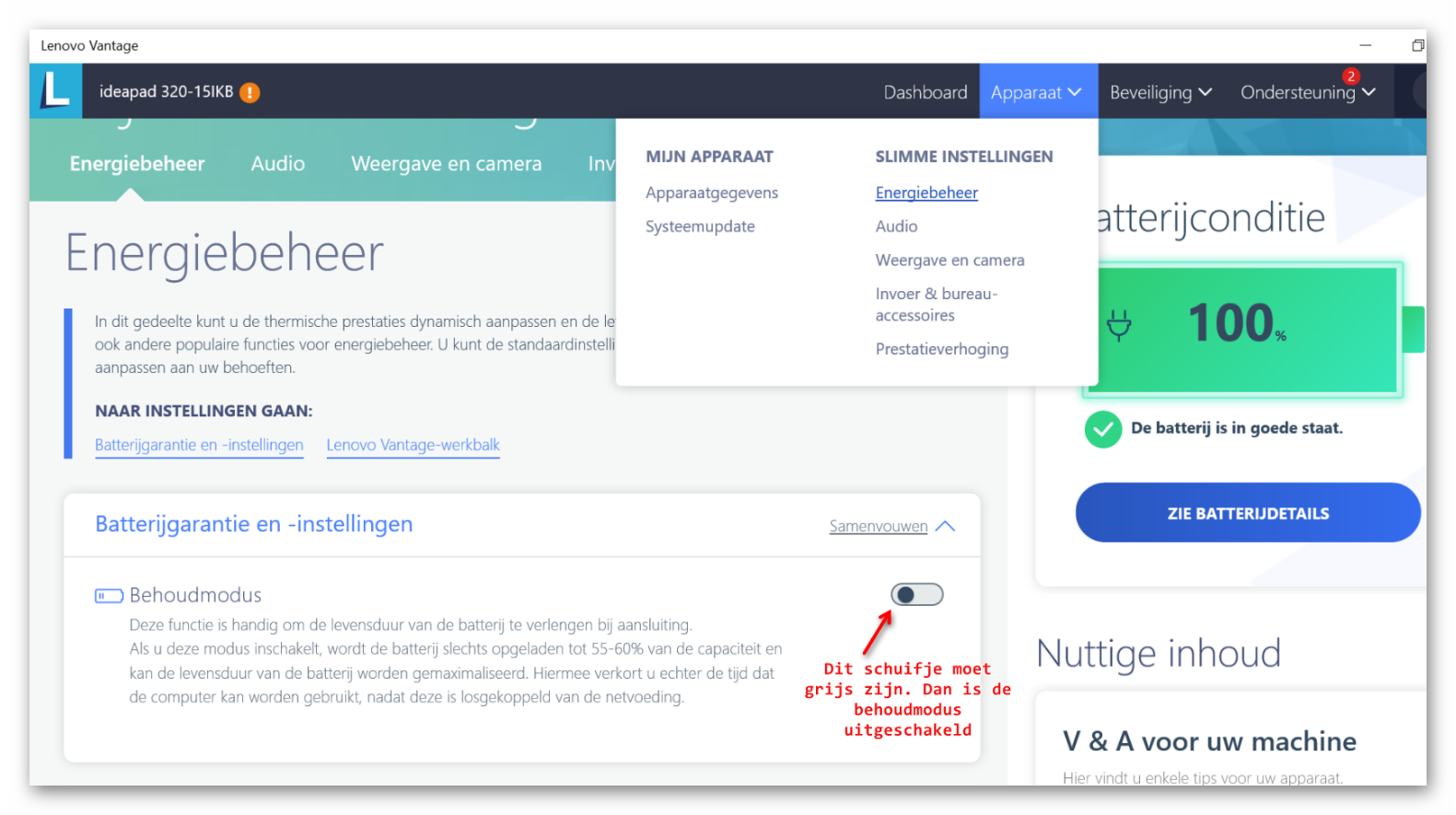

Daarna zie jij hopelijk het volgende:
630a0a18eee52-Ashampoo_Snap_2022.08.27_1
Op de laptop van mijn vriendin is de Behoudmodus uitgeschakeld. De batterij van haar laptop wordt daardoor gewoon opgeladen tot 100%. Bij jou is de behoudmodus mogelijk ingeschakeld. Dan wordt de batterij niet verder opgeladen dan tot 60%. In dat geval zal het schuifje achter Behoudmodus bij jou een andere kleur dan grijs hebben. Klik op het schuifje om de behoudmodus in of uit te schakelen.
Ik hoop dat dit voor jou de oplossing is.
