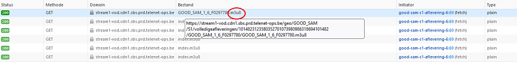

Tot afl. 6 gebruikte men .m3u8-bestanden:

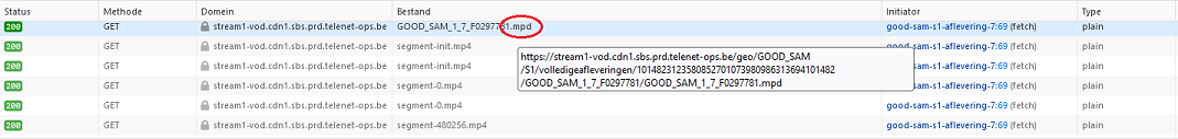

vanaf afl. 7 is men overgeschakeld op .mpd-bestanden:
1949595460_stream7.thumb.png.11eb60683610e504c89b0a6e51fd80a8.png.
De verwerking daarvan moet op een andere manier gebeuren, vooral het doorbreken van die beveiliging.
Het zal dus wachten zijn op GemistDownloader, tot zij een oplossing gevonden hebben, ook al zeggen ze dat bij hen alles in orde is. Misschien zijn ze zelfs nog niet op de hoogte van die wijzigingen.
Verscheidene andere software die vroeger wél werkte doet het nu ook niet meer, GemistDownloader staat dus niet alleen... Jammer, maar je zal er zelf niet veel aan kunnen veranderen.
