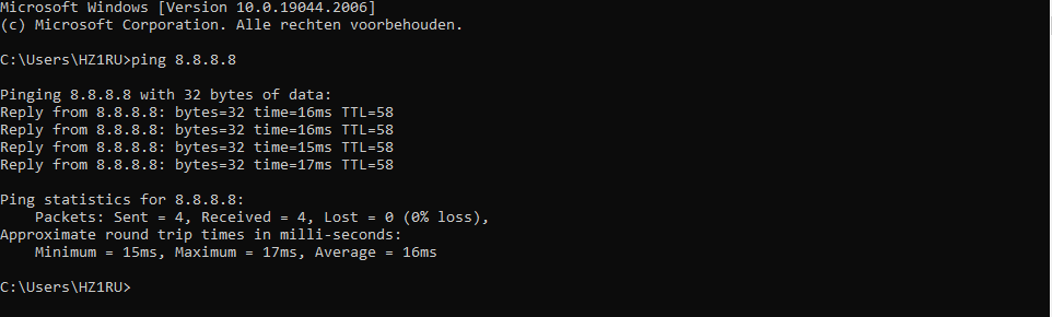

Sinds enige tijd bemerk ik een vertraging bij het open en van meerdere websites, waar dit vroeger praktisch ogenblikkelijk was.
Soms zelf "DNS Error" gedurende een seconde, waarna de ga
Blijkbaar een probleem met het posten, hierbij nog eens
Sinds enige tijd bemerk ik een vertraging bij het openen van meerdere websites, waar dit vroeger praktisch onmiddellijk was.
Soms zelfs "DNS Error" gedurende een seconde, waarna de pagina wel degelijk laadt.
Systeem : W10, alle updates, eigen router, Telenet modem in bridge modus, snelheden OK volgens het abonnement.
Pingen naar de DNS server ook OK (15---17 ms).
Iemand enig idee?
Heb OpenDns geprobeerd, helaas met hetzelfde resultaat.

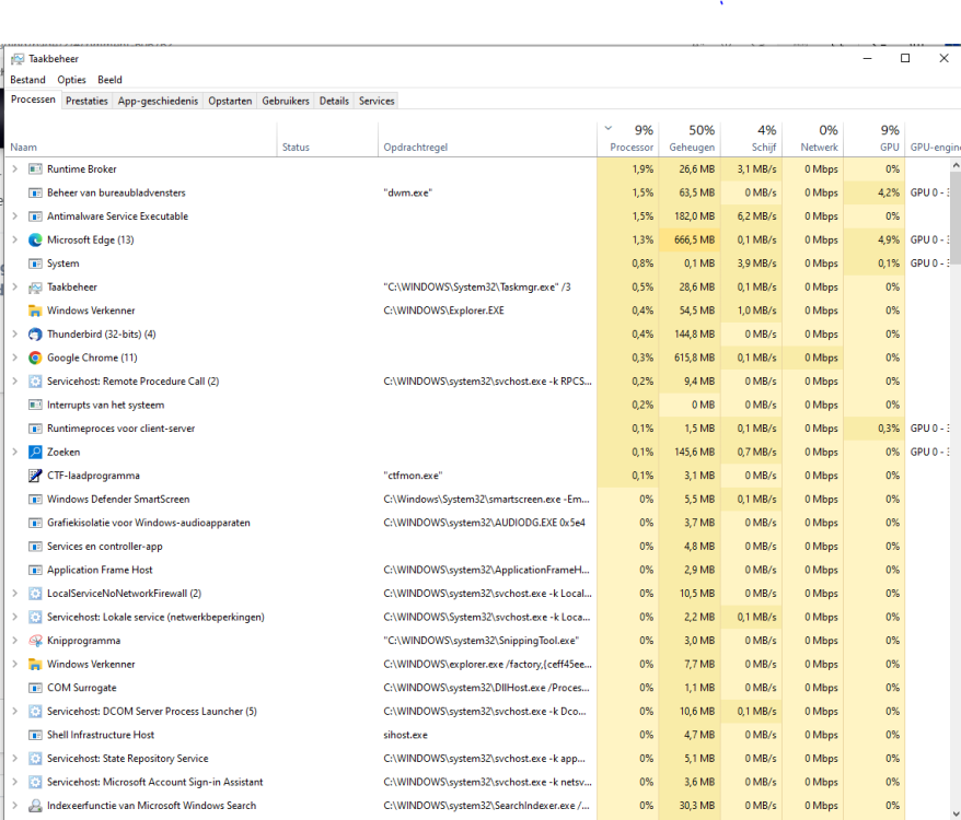

Ik gebruik normaliter 2 browsers, MS Edge en Google Chrome, en vreemd genoeg is het Edge die het minst goed reageert.
Het kan ook dat je Edge browser een beetje "vervuild" is door het vele gebruik.
