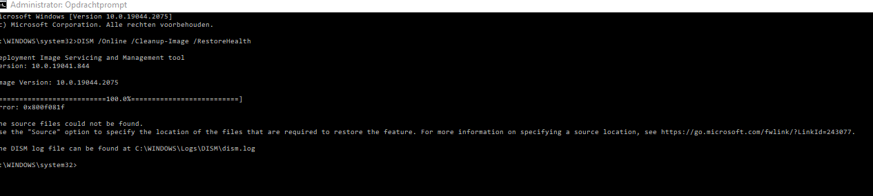

Ik heb die RestoreHealth uitgevoerd en het logbestand zit in bijlage. Ik kreeg wel een foutmelding als het afgelopen was, zie bijlage.
Zijn de fouten er nu uitgehaald, door dit uit te voeren? Of moet ik nog iets doen?

Nee, de fouten zijn er nog niet uitgehaald, eenvoudig gezegd, de "container" van waaruit de originele files gehaald worden om de beschadigde/corrupte bestanden te vervangen wordt niet onmiddellijk teruggevonden.
Dit durft nog al eens te gebeuren, voer de cmd (RestoreHealth) nog maar eens uit. Normaliter werkt dit wel na de 2e keer, zoniet bestaan er nog andere mogelijkheden
Verwijder zeker Malwarebytes, blijkbaar is deze installatie defect sinds 2021.
Wat doet DISM? Het gaat online (via internet dus) je basis-windowsbestanden controleren en ze eventueel (als ze brak zijn) terug binnenhalen en de gehandhaafde vervangen door goede exemplaren.
Dit is een prima systeem om je Windows terug 'correct' te krijgen - alleen: het werkt maar als je nog een goede update-functie (updatebestanden) hebt.
En blijkbaar schort daar bij jou ook iets aan en in dat geval: " But if your Windows update component file is corrupted, it will return repair file failure or need to specify location or resource for restore health."
Je DISM-gebeuren kan dus niet doorgaan.
Wat kan je dan best doen?  Je Windows vernieuwen met-behoud-van-instellingen
(je gaat dus je programma's en instellingen behouden)

Ik heb de RestoreHealth opnieuw gedaan en nu was hij wel succesvol. Ik heb de afgelopen twee dagen geen problemen meer gehad, dus ik denk dat het ondertussen opgelost is. Ik ga het voorlopig dus hier bij laten.
