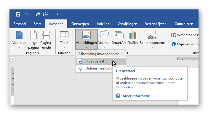

Als ik een knipsel wil afdrukken dan open ik Word en dan plak ik het plaatje via Invoegen > Afbeeldingen > Afbeelding invoegen van ... Dit apparaat ... in:
633edb4372277-Ashampoo_Snap_2022.10.06_1
De afbeelding verschijnt dan in Word. Ik maak de ingevoegde afbeelding zeker niet groter, want dan zou hij onscherp worden. Kleiner maken mag wel.
