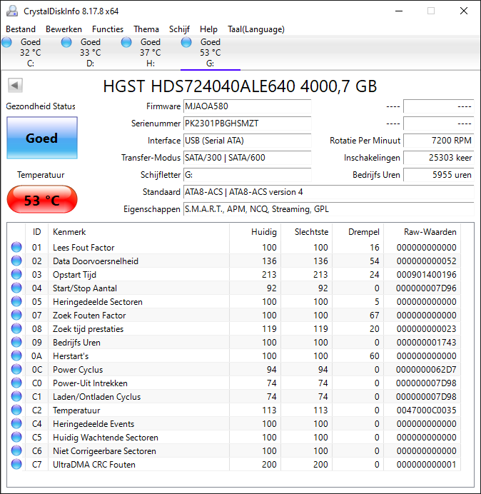

Download Afbeelding Crystal DiskInfo naar bijvoorbeeld het bureaublad.
  • Installeer het programma en klik met de rechtermuisknop op CrystalDiskInfo.exe en kies de optie uitvoeren als administrator.
  • When finished, open the installed program by double clicking on it.
    • Good - There are no problems found, the drive is working properly.
    • Caution - The drive have some problems. (which indicates a drive that you should most likely be thinking about backing up and replacing.)
    • Bad - This usually indicates a drive that’s dead or near death. (! - Back up all important data as soon as possible.)
  • Maak een screenshot van het overzicht.
  • Upload dit bestand naar https://www.imgdumper.nl.
  • Je krijgt dan een unieke link. Post die link in je volgend bericht.
Een desktop.
De G-schijf die zo warm lijkt te worden is een back-up schijf. De andere schijven lijken een normale temperatuur te hebben.

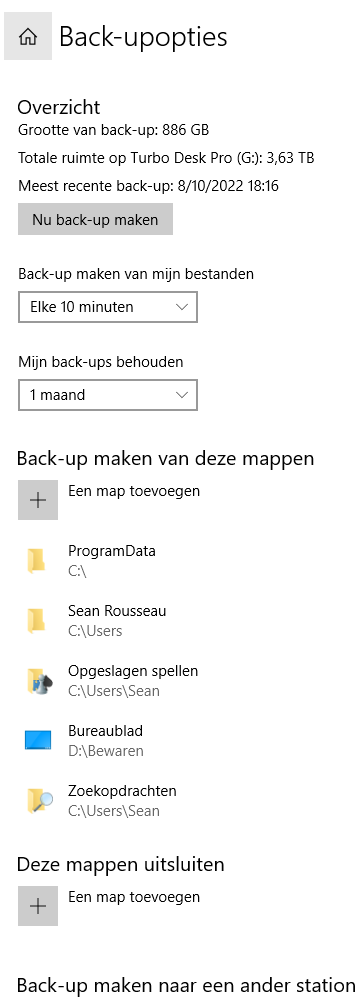

Filehistory staat ingesteld op deze schijf, zou het kunnen dat mijn pc daardoor trager werkt?
Kan, gebruik je deze optie om elke dag een backup te maken?
17 uren geleden, seane zei:
Heb je die instellingen nu al veranderd want ik denk dat dit de boos doener is.
