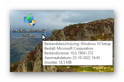

Je downloadt dan het volgende bestand: MediaCreationTool22H2.exe (18,5MB):
635e80f592e08-Ashampoo_Snap_2022.10.30_1
Wanneer je niets aan de instellingen van je browser hebt gewijzigd, dan zal dat bestand opgeslagen worden in de map Downloads. En dat is goed. Je gaat dat bestand dus niet verplaatsen naar de USB stick!

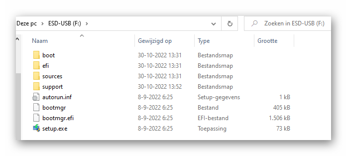

Open daarna de Verkenner en open dan de USB stick. Deze heeft de naam ESD-USB gekregen en hoort de volgende inhoud te hebben:
635e8622c3b90-Ashampoo_Snap_2022.10.30_1
Zie jij hetzelfde, dan kun je de Verkenner sluiten. Verwijder de stick via de knop 'Hardware veilig verwijderen' (in het systeemvak).

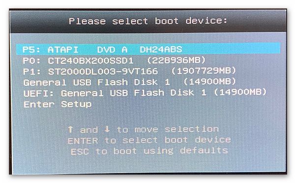

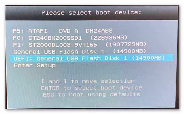

Vaak is het niet nodig om naar het bios te gaan om de opstartvolgorde te wijzigen. Als je slechts 1 keer wilt opstarten van een USB stick, dan kun je het ook anders doen:
Doe de gemaakte USB stick in een USB poort van de pc. Druk na aanzetten van de pc direct herhaaldelijk op functietoets F8.
Bij mij verschijnt dan het volgende venstertje:
635e8c1ce05f3-Ashampoo_Snap_2022.10.30_1
Zoals je ziet staat bij mijn pc het dvd-station standaard bovenaan. Dat komt doordat ik wat ouderwets ben en de pc soms opstart van een opstartbare dvd (bijvoorbeeld een live Linux distributie).
Met behulp van de toets 'pijl omlaag' kan ik de USB stick selecteren:
635e8cb642c7a-Ashampoo_Snap_2022.10.30_1
Als de USB stick is geselecteerd, dan druk ik op de Entertoets en dan zal de pc opstarten van de USB stick.

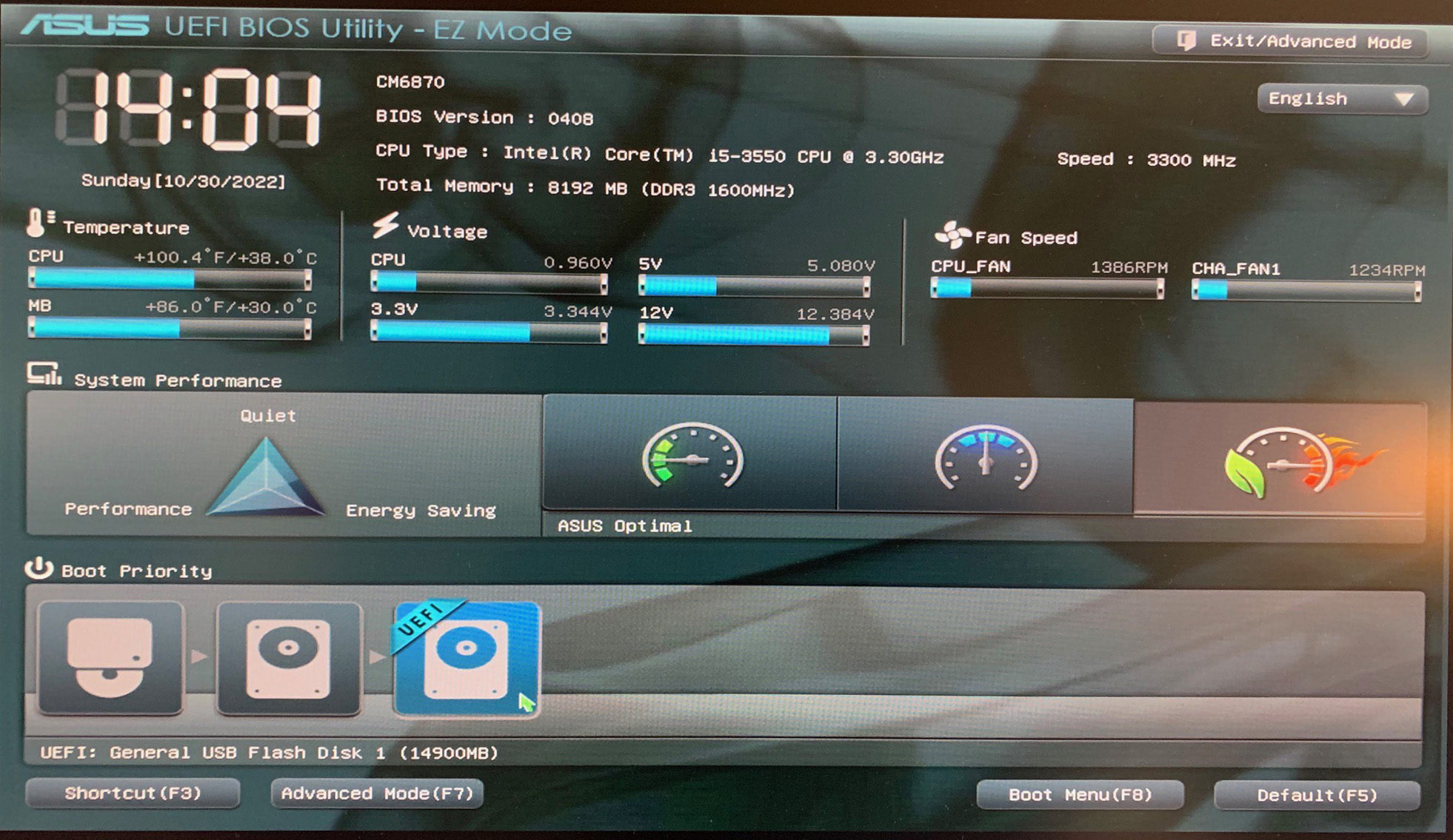

Ik kom wanneer ik in het BIOS ben eerst in de EZ Mode (de makkelijke modus):
Links onderaan zie je Boot Priority. Daar staan 3 apparaten. Soms is niet direct duidelijk welk apparaat er getoond wordt. Houd ik dan de muispijl boven zo'n apparaat, dan zie ik daaronder uitleg.
In bovenstaande afbeelding staat de USB stick op de derde plaats. Die moet naar de eerste plaats; dat doe ik door de USB stick naar links te slepen, zodat ik het volgende resultaat krijg:
De stick staat nu vooraan in de opstartvolgorde. Ik kan bovenaan klikken op Exit en dan kiezen voor wijzigingen opslaan. De pc zal dan opstarten van de stick.

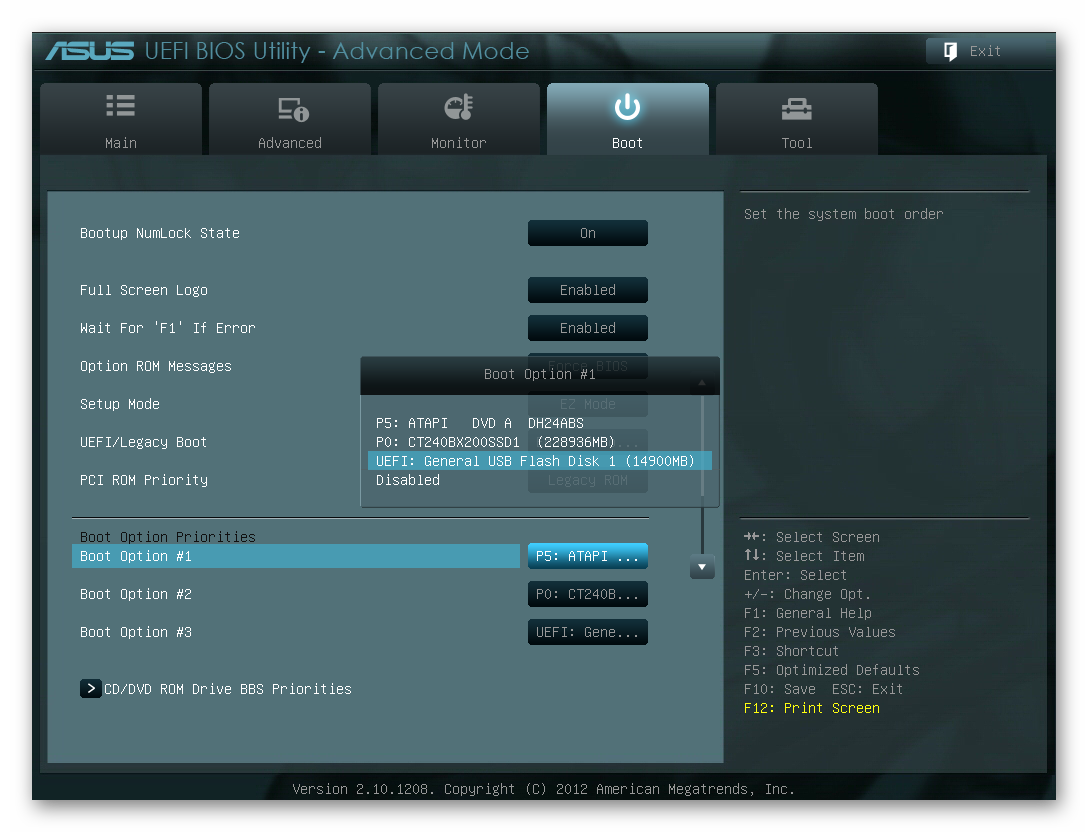

Als jij geen easy modus hebt, dan moet je het anders aanpakken. Ga naar het BIOS en dan naar het tabblad BOOT. Zoek zoiets als Boot Option Priorities:
635e91979bb80-Ashampoo_Snap_2022.10.30_1
Klik op het apparaat dat achter Boot Option #1 staat. Er verschijnt dan een keuzemenu. Kies in dat menu de USB stick en druk op Enter om die keuze te bevestigen. De USB stick staat dan achter Boot Option #1
635e921988747-Ashampoo_Snap_2022.10.30_1
Druk op F10 om de wijzigingen op te slaan en het BIOS te verlaten. De pc zal daarna opstarten van de USB stick.

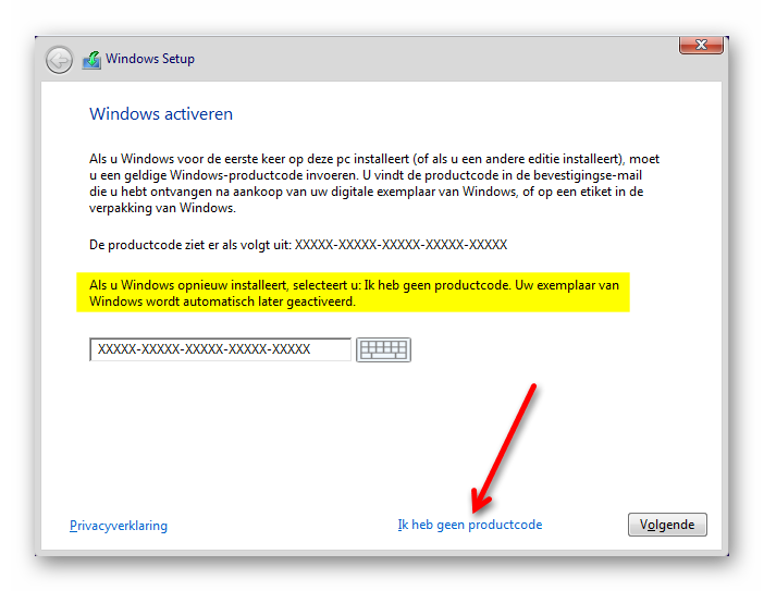

Wanneer gevraagd wordt naar de productcode, dan moet je klikken op 'Ik heb geen productcode'. Die hoef je namelijk niet in te  voeren wanneer er eerder Windows 10 op die pc heeft gestaan:

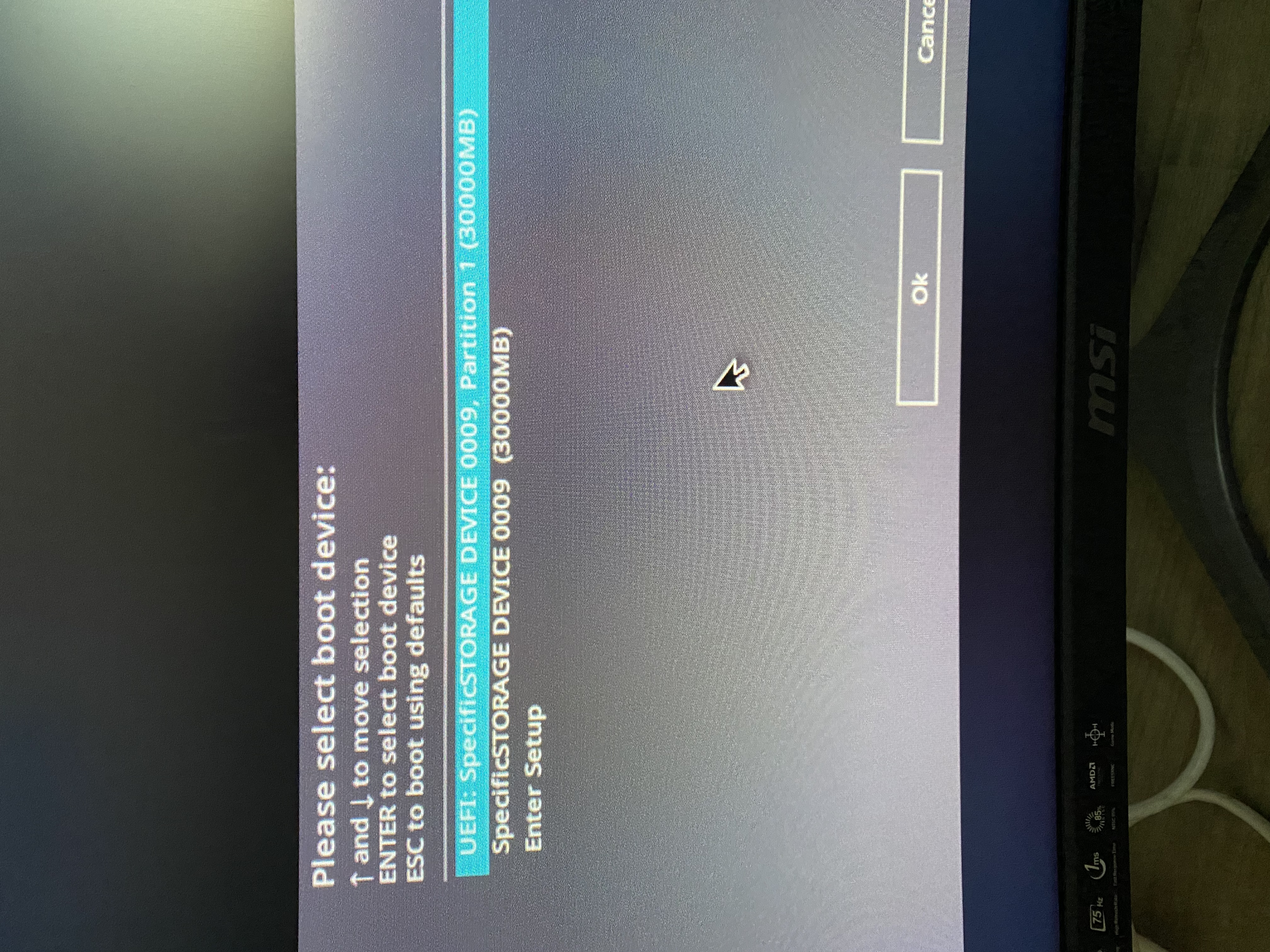

ik krijg de usb er niet tussen, ik heb staan:
_______________________________________
uefi: specificSTORAGE device 0009, partition1 (30000MB)
specificSTORAGE device 0009 (30000MB)
enter setup
is dat raar?

15 minuten geleden, Thijs80 zei:
Heb jij een USB stick van 32 GB gebruikt? Dan kan dit die stick zijn.
