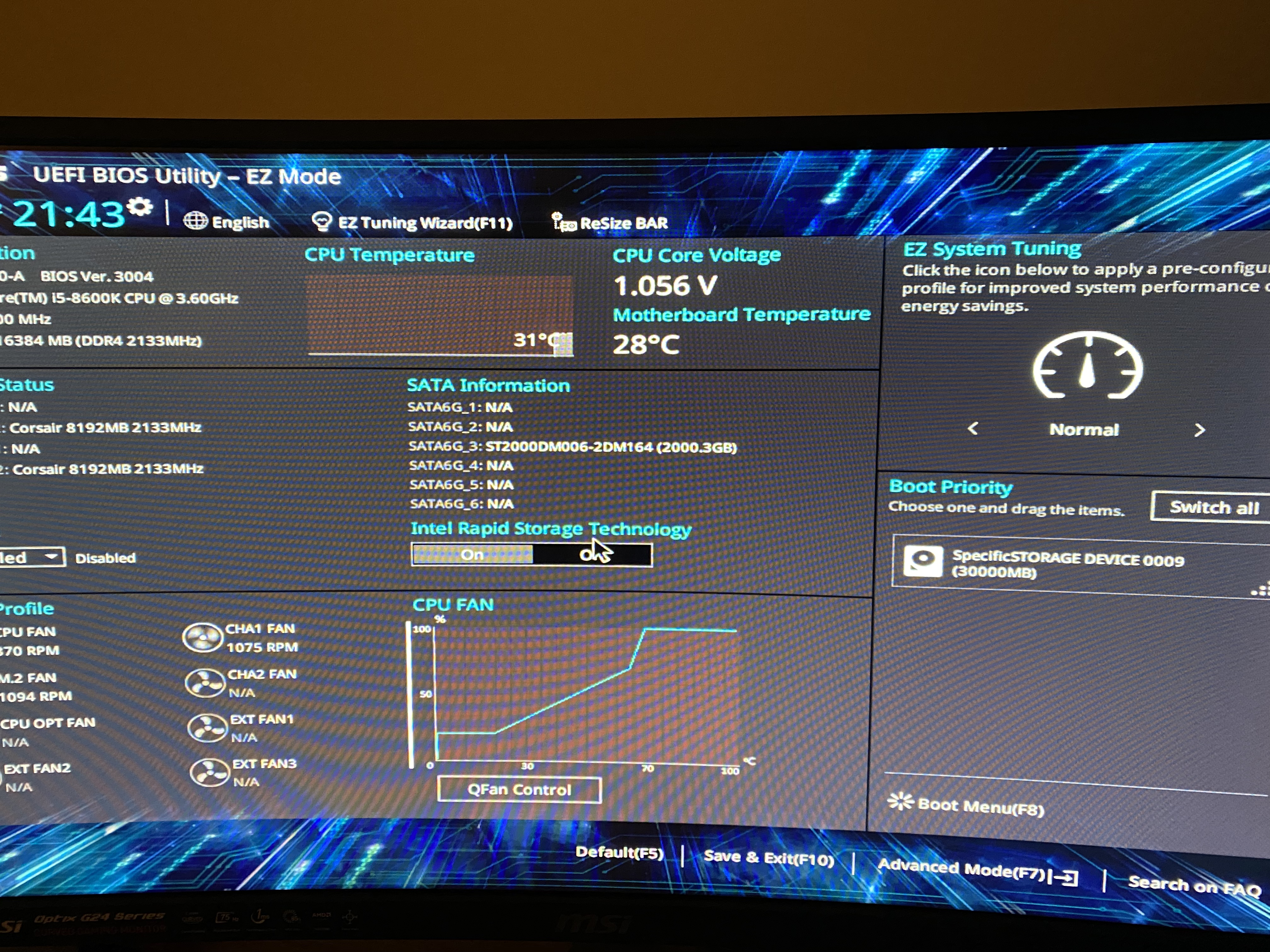

Want ik zie die hier nièt tussen staan: image.png.4065b0938193fcbb0965c23994afe7a7.png
(maar mogelijk moet die in dit lijstje er ook niet tussen staan - al heb ik het idee van wèl ? ?)

Fijn dat je mee denkt! Foto a is van mij daar staat inderdaad Samsung niet tussen. Ook niet bij bios, waar wel sata boven staat :s
