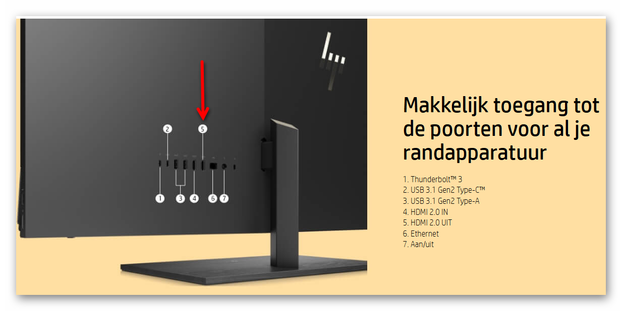

Ik heb hier de ballen verstand van, maar ik heb even gekeken op de website van HP, waar jouw all-in-one staat: https://www.hp.com/nl-nl/shop/offer.aspx?p=c-hp-envy-aio-32
Hij heeft aan de achterkant 2 HDMI poorten. De ene is HDMI 2.0 IN, de andere HDMI 2.0 UIT.
Je zou dan de poort moeten gebruiken die met het cijfer 5 wordt aangegeven in onderstaande afbeelding:
6356b1ebbb9d1-Ashampoo_Snap_2022.10.24_1
Of had jij die HDMI poort al geprobeerd?
En gebruik jij ook een HDMI 2.0 kabel? Dus niet een oude HDMI 1.4 kabel of zoiets.

Klopt is enkel inkomend HDMI.
dat zou dus betekenen dat je pc alleen gebruikt kan worden als monitor, en dat je geen uitgaand signaal hebt om een tweede monitor te benutten... het moet niet gekker worden.
geef het type van je aio eens aan.
