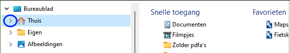

Sedert een tijdje is "snelle toegang" veranderd in "thuis".
Vóór de laatste update kon ik de mappen in "thuis" via het kleine "v"tje ervoor verbergen en verkenner opstarten met "deze pc"
Nu kan ik "thuis" niet meer aanpassen. Het "v" teken staat er niet meer.
Is dit aan te passen ?

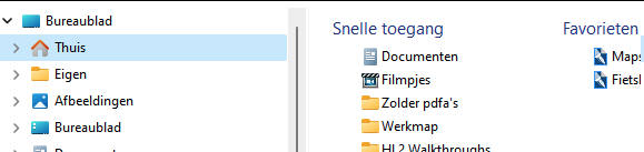

'k heb een hele tijd moeten zoeken er ik die 'toon alle mappen' vond , want waar ik ook klikte: 'k vond het eerst niet.
(het heette bij mij trouwens iets als: 'alle mappen zichtbaar maken')
maar nu heb ik het terug zoals ik het wilde: image.png.d85766cf11e74bc9921c4fd6a0ab07c3.png
