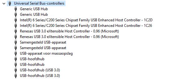

Alles in 1 keer verwijderen lukt niet.
Als ik ze 1 voor 1 verwijder en dan weer opstart zoals je gezegd heb heb ik een probleem bij 2 USB's
Heb een screen shot gemaakt en bij :
Bij de 2e Generic USB Hub loopt gelijk de muis vast bij het verwijderen.
Bij de Intel (6) series /200 series Chipset Family USB Enhanced Host Controler - 1C2D is dit ook het geval !!!
Ik hoor graag van je en heb voor de zekerheid een screenshot gemaakt.
ja, dat is niet onlogisch, de pc ziet dan dat er geen muis meer is (want de poort bestaat dan voor windows niet meer.
wel doen daarna: aan/uitknop 10 sec ingedrukt houden en weer aanzetten, dan is de nieuwe opstart van de markerende poorten  een feit, en kun je eventueel de andere poorten nog doen.
